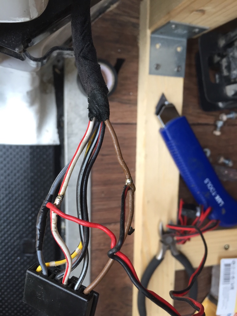

Das weiß/rote die Rückwärtsgangleitung, daran klemmt noch das rote vom Warnsystem. Ist dann das braune Masse?

Crosseria hat geschrieben: 12 Nov 2018 08:00Das weiß/rote die Rückwärtsgangleitung, daran klemmt noch das rote vom Warnsystem. Ist dann das braune Masse?
An dem Bild ist noch nichts Falsches zu erkennen. Man sollte die Lötstellen nur steif festlegen, soweit das Lot in die Kupferlitze eingezogen ist. So in der Art wie bei Knochenbrüchen. Sonst brechen die Adern an der Stelle ab, an der das Lot endet. Du kannst ja mal mit beiden Händen stramm die Lötstelle strecken. Nur an der Isolierung ziehen, nicht am Steckkörper. Beobachte, ob sich die Isolierung irgendwo verjüngt. Dann ist dort ein Aderbruch. Kannst parallel mit dem Ohm-Meter nachmessen.
Hier noch die Steckerbelegung:
Code: Alles auswählen
Sprinter 904.6 Kastenwagen Rücklicht links
Pin1; 1,5 ge/sw+ws; E67e33  Nebelschlusslicht links
Pin2; 1,5 gr/sw   ; E67e8   Schlusslicht links
Pin3; 1,5 sw/rt   ; E67h18  Bremslicht links
Pin4; 1,5 ws/rt   ; E67e19  Rückfahrlicht links
Pin5; 1,5 sw/ws   ; E67h22  Blinkleuchte hinten links
Pin6; 1,5 br      ; Masse
Die Masseleitung des rechten und linken Rücklichts laufen auf denselben Massepunkt auf. Sollte ein Massefehler bestehen, dann sollte es beide Leuchten betreffen, es sei denn, eine der Masseadern ist defekt.
