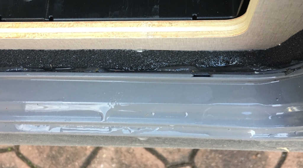

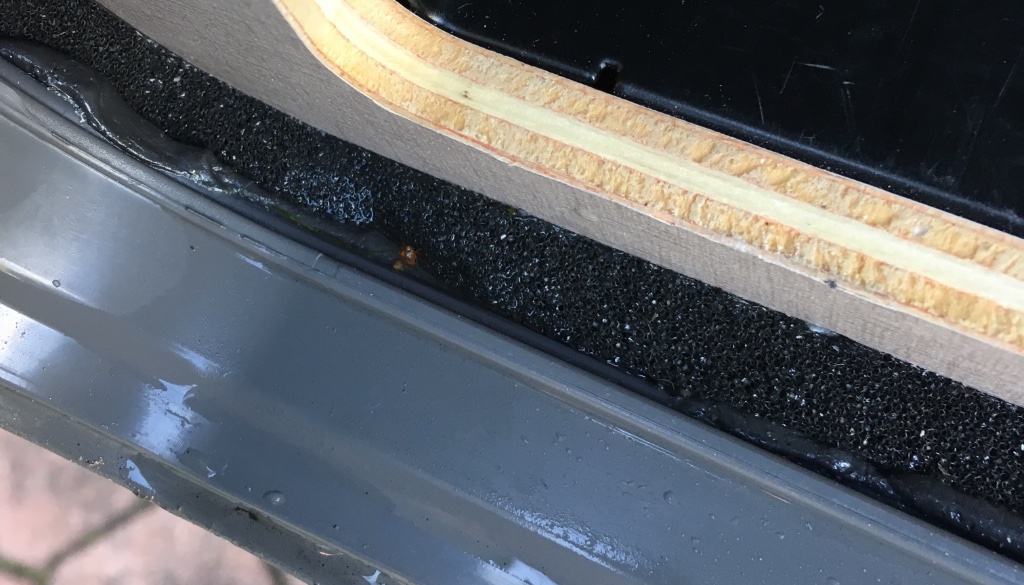

war in letzter Zeit öfters im Regen unterwegs und hab nun schon zweimal festgestellt, dass der schwarze Schaumgummi innerhalb der Thetfordaussenklappe feucht ist.
In Sardinien, Italien und im Norden (alles Sommer) hatten wir zum Teil heftigste Schauer, aber da wir nichts feucht.
Aber der Herbst-/Winterregen in Bayern schein anders zu sein. Der Dichtgummi ist unbeschädigt und es scheint dass er am richtigen Platz sitzt.
Die Klappe hat etwas Spiel, sprich sie könnte noch mehr in den Dichtgummi rein, aber ich habe noch keinen Weg gefunden den Anpressdruck zu erhöhen.
Ich werde nun als Schnelllösung (sobald es die Temperaturen wieder erlauben) mit Sika oder Silikon am unteren Bereich der Klappe einen kleinen Wulst über die Breite anbringen, damit kein Wasser reinkommt.
Hatte jemand von Euch schon ein ähnliches Problem und wenn ja, wie gelöst?

Wenn die Dichtung ausgebaut werden kann, würde ich darunter einen dünnen Gummi legen.
So 1 mm stark (Fahrrad / Felgenband zum Schutz des Schlauches gegenüber den Speichen)

Kann es evtl auch Kondenswasser sein?

Nightliner hat geschrieben: 06 Jan 2019 09:23 Kann es evtl auch Kondenswasser sein?
Hatte ich auch schon im Verdacht dass es an der Innenseite der Klappe kondensiert und runtertropft, aber alles sonst innerhalb des WC-Schachts ist trocken. Und die Papiertücher die ich innerhalb der Klappe hingelegt hatte (da stand das Fahrzeug aber einige Tage) blieben trocken. Aber ich werde es bei den jetzigen Temperaturen nochmal testen

Crafter277 hat geschrieben: 05 Jan 2019 22:27 Wenn die Dichtung ausgebaut werden kann, würde ich darunter einen dünnen Gummi legen.
Grüße Wolfgang
Auch ne gute Idee, werde ich nächste Woche mal testen. Hatte auch schon überlegt auf die bestehende Dichtung nochmals eine hochwertige Fensterdichtung aufzukleben um mehr Anpressdruck zu haben, aber etwas unterzulegen klingt auch gut.
