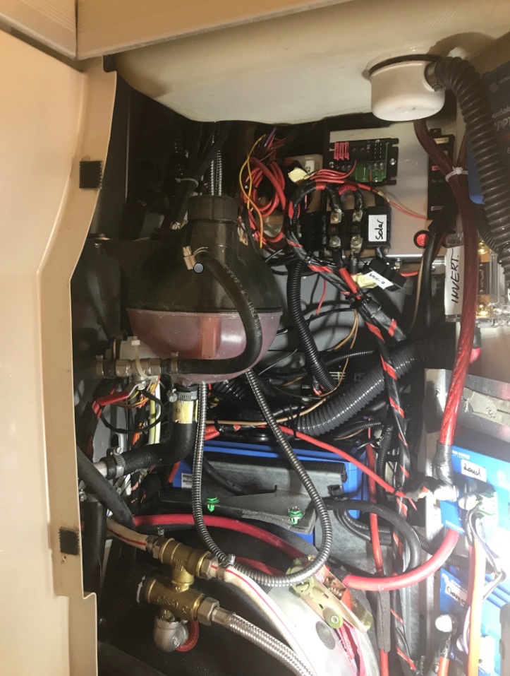

Zur Zeit ist bei mir eine Eberspächer Hydronic 2 Commercial verbaut, die tut was sie soll, ist dabei aber sehr laut.
Ich habe aber keine Ahnung, was als Boiler verbaut ist. Ich kenne vom Sehen nur das Ausgleichsgefäß für die Flüssigkeit (Glykol), die durch die Heizkörper und die Schleifen im Fußboden fließen (kugelförmig, oben schwarz, unten rot). Ganz unten sieht man noch ansatzweise das, was ich für den Boiler halte, mit einem Spanngurt fixiert.
