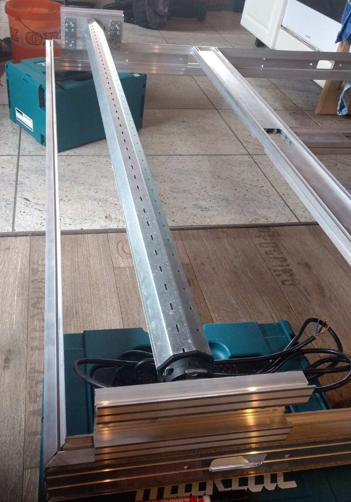

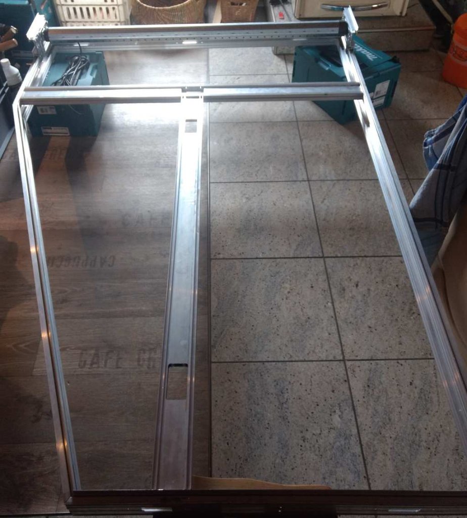

ich bin gerade dabei das Hubbett für meinen Krankenwagensprinter zu bauen. Der Rahmen besteht aus Aluprofilen von einem alten Messestand. Es wird mit Gurtbändern unter die Decke, oberhalb der Sitzgruppe gezogen. Als Antrieb verwende ich Teile aus dem Rolladen/Markiesenbereich. Hier gibt es alle benötigten Teile für schmales Geld. Der einzige Nachteil, es wird 230V benötigt, da ich aber ein Wechselrichter an Board habe, sollte das kein Problem sein.
Mein Problem vor dem ich gerade stehe ist, wie befestige ich die Gurtbänder an der Decke des Koffers? Aktuell tendiere ich dazu, in die Gurtbänder Schlaufen einzunähen, in die dann Flachstahlprofile eingeschoben werden, die wiederum mit dem Kofferrahmen verschraubt/vernietet werden.
Gibt's noch bessere Möglichkeiten? Sollte man die Länge einstellbar machen, um ggf. Tolleranzen nachzustellen?
Anbei zwei Bilder vom aktuellen Baufortschritt. Bei Bedarf kann ich weiter über den Fortschritt berichten.

...Schlaufe brauch nicht unbedingt zu sein.....2x umwickeln ist besser (für die Kanten und keine Naht) und reicht auch völlig aus und kann noch mal eben schnell zum Nachstellen gelöst werden...
Flachstahl von 50x30x~ 4mm und darin 2 Bohrlöcher an allen 4 Ecken sollte reichen...

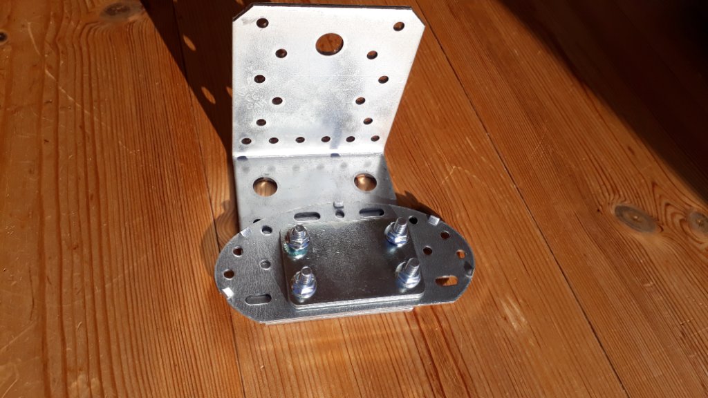

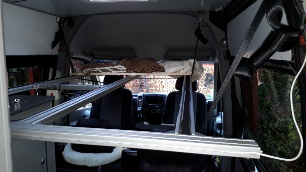

Ich habe mir über Reimo das Hubbett-System von Projekt 2000 gekauft. Da wird das Gurtband um 2 Metallplatten gewickelt und diese dann am B-und C-Holm festgeschraubt. Das hält. Bis alles exakt ausgerichtet ist, muss man aber mehrmals die Schrauben wieder lösen und das Gurtband nachjustieren. Das wird schwierig, wenn Du fixe Schlaufen hast.
Der große Winkel ist aus dem Baumarkt und wird an stabilen Holmen befestigt. Zwischen die rechteckigen Platten kommt der Gurt
Da hängt die Konstruktion schonmal grob
...und von der Seite
Ggf. musst Du vorher einen stabilen Rahmen bauen, der auch auf dem Boden steht, um genug Stabilität für die 4 Aufhängpunkte zu haben
Mehr siehst Du in der Suchefunktion: Surfsprinter baut sich ein Womo...

Das Bett wird ja nur ohne Last bewegt, oder? Und wird dann zum schlafen irgendwo zusätzlich stabil fixiert, oder sollen diese Gurtpunkte auch die Last der Schläfer aufnehmen? Das wird eher schwierig in einem Koffer, zumal das ja auch durchaus mal dynamische Lastspitzen werden können

Ok, dann werde ich mir auch Metallplatten besorgen, die ich dann irgendwie befestige.

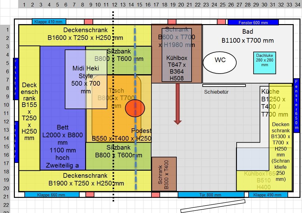

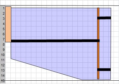

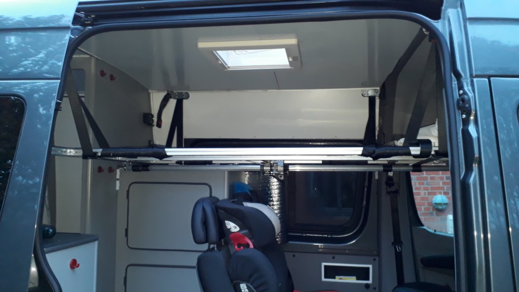

So sieht mein Plan aus, das Hubbett ist in Längsrichtung über der Sitzgruppe, die abgeschrägte Seite ist, um die Kopffreiheit von 1,97m bei zu behalten, wenn man in den hinteren teil des Fahrzeuges (Küche, Toilette) geht. Somit ist nur eine Dreipunktbefestigung des Bettes möglich.
Das Aufhängesystem dient nur zum Heben und Senken des Bettes. Wenns passt auch um es in der oberen Position zu halten. Die Rohrmotoren haben eine verbaute Bremse, die die Position halten sollte. Wenn nicht gibt's noch zusätzlich ein Arretierungen in der oberen Position.
In der normalen Schlafposition liegt es auf vier Kanthölzern, die in der Sitzgruppe integriert sind auf. Dabei sollten im Bett eine Kopffreiheit von 90cm möglich sein.
Als Option, sollen die Auflagepunkte um 30cm erhöht werden. Dadurch sinkt die Kopffreiheit im Bett auf 60cm, aber auf der Sitzgruppe entsteht dann auch ein Bett mit 60cm Kopffreiheit.
Dann muss ich mir nur noch Gedanken über die Befestigungspunkte machen, da ich keine B- & C-Holme im Koffer habe. Außerdem laufen die Gurte ja in Längsrichtung. Die vorderen Beiden Befestigungspunkte werde ich wohl im Alurahmen des Koffers in Nietmuttern einschrauben. Reichen da M6 Schrauben?
Für den einen hinteren Befestigungspunkt muss ich mit noch was überlegen. Da ist nur Alu-GFK- an der Decke, und die Wand des Schrankes besteht aus Gewichtsgründen nur au 15mm Pappelsperrholz. Wahrscheinlich muss ich es Großflächig in die Platte einleiten.

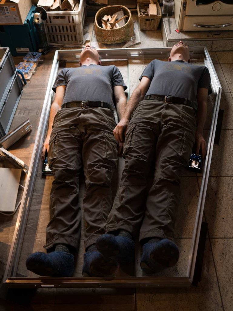

Es ist für zwei geplant, aber erst mal nur für mich.
Wieso fragst du?

Sorry, ich muss das mal loswerden. Ich finde deine Planung ziemlich ungeschickt! Mit einem klassischen und bewährten Hecksitzgruppe-Bett-Grundriss in die auch die Tanks integriert sind, wäre das alles viel einfacher und mit einem vernünftigen Bett für 2 Leute möglich. Dann hast du auch die Radkästen nicht im Weg, da wo die Nasszelle bei dir hin soll. Womöglich kann man in dem Koffer sogar 140x200 quer schlafen?
Hast du sich mal zu zweit auf deinen Rahmen gelegt mit 90er Fußteil? Das war ok um nächtelang zu schlafen?
Dein Konzept verschenkt völlig ohne Not so viel Platz, hat das einen tieferen Grund? Hast du mehrerer große Hunde dabei oder ein steifes Bein oder sowas, dass du den Bewegungsraum zwingend brauchst?
Den kennst du?
https://www.odimobil.de/planung/
da sind auch Links zu anderen koffern, 90% Sitzgruppe an der Rückwand oder festes bett hinten quer
Den kennst du?

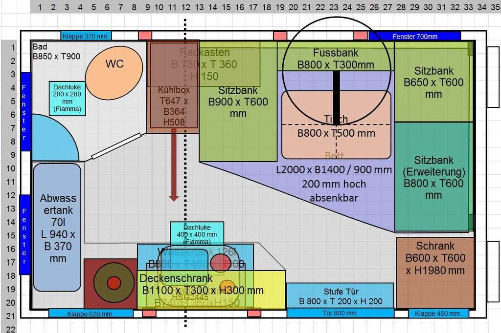

Einer meiner ersten Entwürfe war dieser. Bei einem Koffer mit vorhandenen Öffnungen (Klappen die eingezeichent sind) die fast alle die komplette Höhe haben, ist das Heckbett mit darunterliegender Garage nicht so optimal. Die beiden hinteren seitlichen Klappen währen Nutzlos, oder bieten gegenüber der Hecktür keinen Vorteil, da doppelter Zugriff. Auch finde ich die Sitzgruppe vor dem Bett nicht so schön, zumal man das Bett für zwei Personen ausziehen muß, oder andernfalls verschenkt man den halben Raum fürs Bett.
Anderseits sind Toilette und Küche im vorderen Bereich eingeengt, mit einem größeren ungenutzten Raum.
Und ja ich habe einen großen Hund (Labrador-Berner-Sennen-Mix, 35kg), der hat seinen Schlafplatz unter der Sitzbankerweiterung, und füllt diesen komplett aus. Auf seinem Schlafplatz liegt er nicht im Weg und man kann noch alles andere Problemlos erreichen.
Den Link kannte ich noch nicht, aber er zeigt auch gut den Nachteil eine Heckbettes, es fehlt die Sitzgruppe. Im Sommer nicht unbedingt das Problem, aber in der kalten Jahreszeit, wenn es um 16:00 schon dunkel wird, möchte ich nicht die ganze Zeit im/auf dem Bett hocken.
Aber die Geschmäcker und Anforderungen sind ja unterschiedlich, und so ist der für optimale Grundriss entstanden.
Da das Bett noch nicht fertig ist, konnte ich natürlich noch nicht Probeschalfen, hab mich mit mir aber schon mal in de Rahmen gelegt.

Mit Sitzgruppe Bett meinte ich die Klasssiche Rundsitzgruppe, mit zum Schalfen absenkbaren Tisch.
So würe ich es machen. So viele Klappen die von aussen zugänglich sind braucht man doch auch nicht.
Deine V1 gefällt mir viel besser! Das Bad kannst du ja auch noch anschrägen wie bei deinem anderen Entwurf, wenn es dir so zu klein ist. Und da hast du ein 160x200 Bett geplant, vielleicht reicht dir auch 140, schon wieder 20cm mehr Platz fürs Bad! Oder an der Badseite von 160 auf 140 schrägen.
Das Bett fandet ihr so für 2 ok?

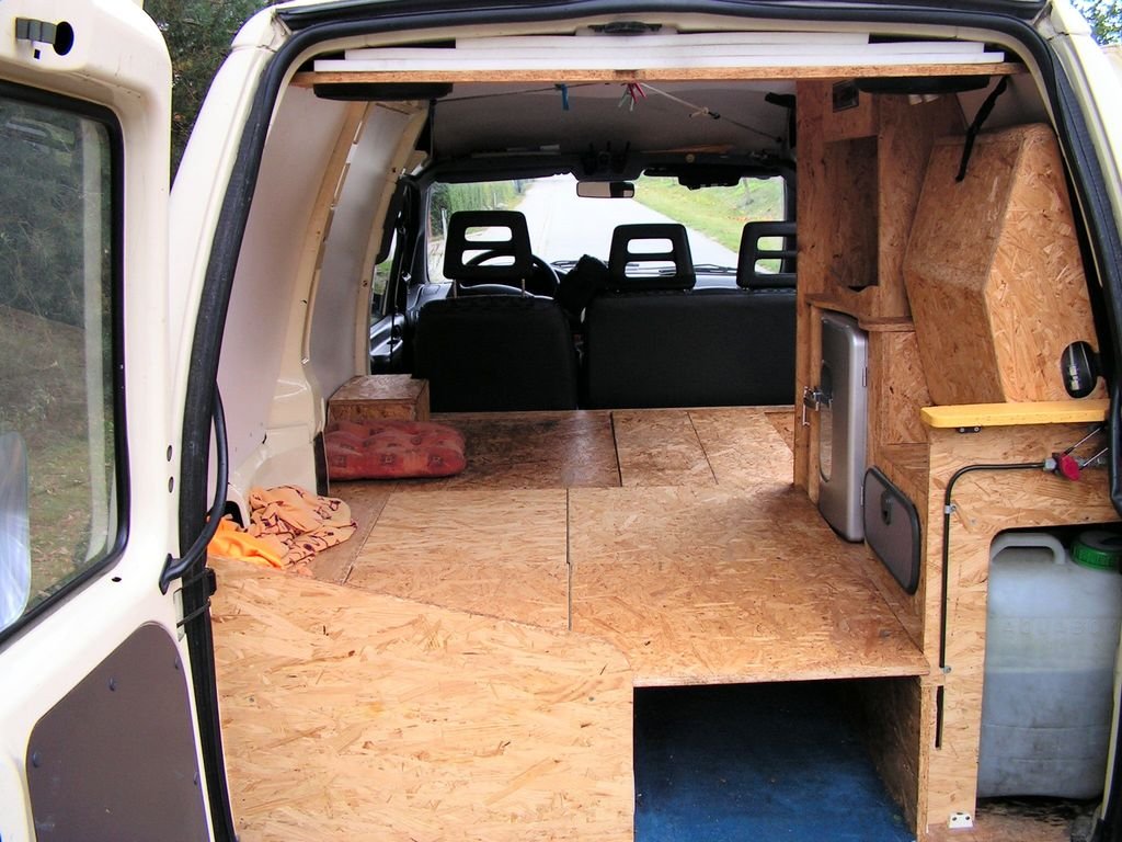

Es gibt für mich ein paar NoGos im Womo, dazu zählt ein Bett welches man erst bauen muss. Ich hatte mal vor Jahren einen selbst ausgebauten Hundefänger (Peugeot Expert). Der Grund warum ich ihn verkauft habe, war das ständige umbauen des Bettes. Nun war das Fahrzeug auch kleiner, aber die Anforderung ist geblieben.
Hier mal ein Bild vom damaligen Ausbau, das war 2008.
Die Klappen waren ja schon im Krankenwagen gewesen, und ich wollte sie nicht ungenutzt lassen. In der jetzigen Version hat jede seine Funktion.

M6er Schrauben (2-4 Stück ) reichen übrigens pro Aufhängung. Nur auf der Seite, wo Du nur 1 Aufhängepunkt hast, würde ich M8 nehmen.

Für die Seite mit einer Aufhängung hab ich mir jetzt stabile Lochbleche 180mm x 65mm gekauft, die ich beidseitig aufs Holz lege und mit metrischen Schrauben durchs Holz verschraube, um die Last gleichmäßiger zu verteilen. Daran schraube ich dann das Aufnahmeblech.Surfsprinter hat geschrieben: 20 Mär 2019 21:14 M6er Schrauben (2-4 Stück ) reichen übrigens pro Aufhängung. Nur auf der Seite, wo Du nur 1 Aufhängepunkt hast, würde ich M8 nehmen.

Ich find 1,40 Breite zu zweit eh zu schmal...
