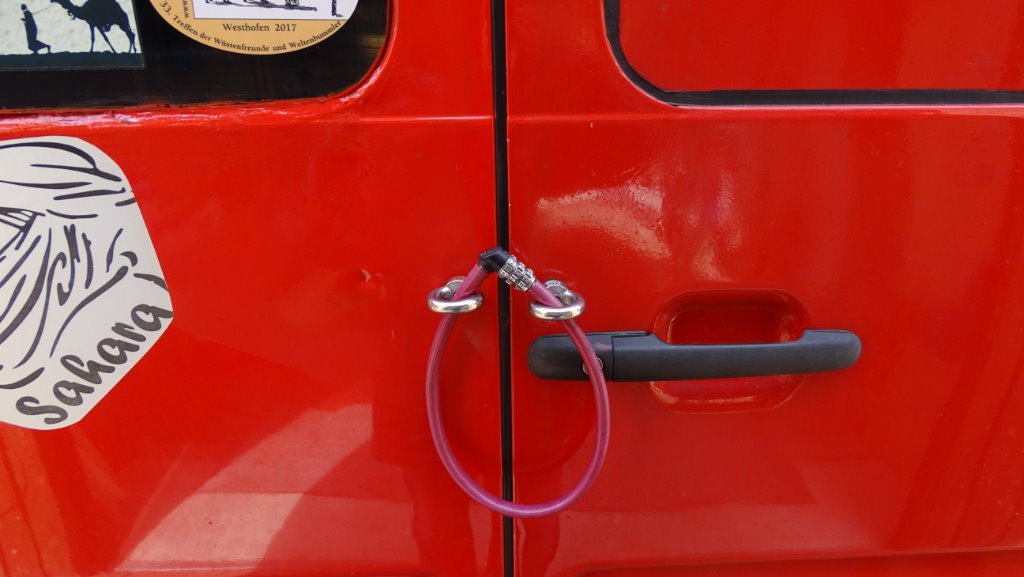

So habe ich es gemacht, dickes Vorhängeschloss wäre besser, man muss aber bereit sein Löscher zu bohren.

Re: Kabel zur ZV der Hecktür unterbrechen
Also Rosa auf Rot geht ja gar nicht

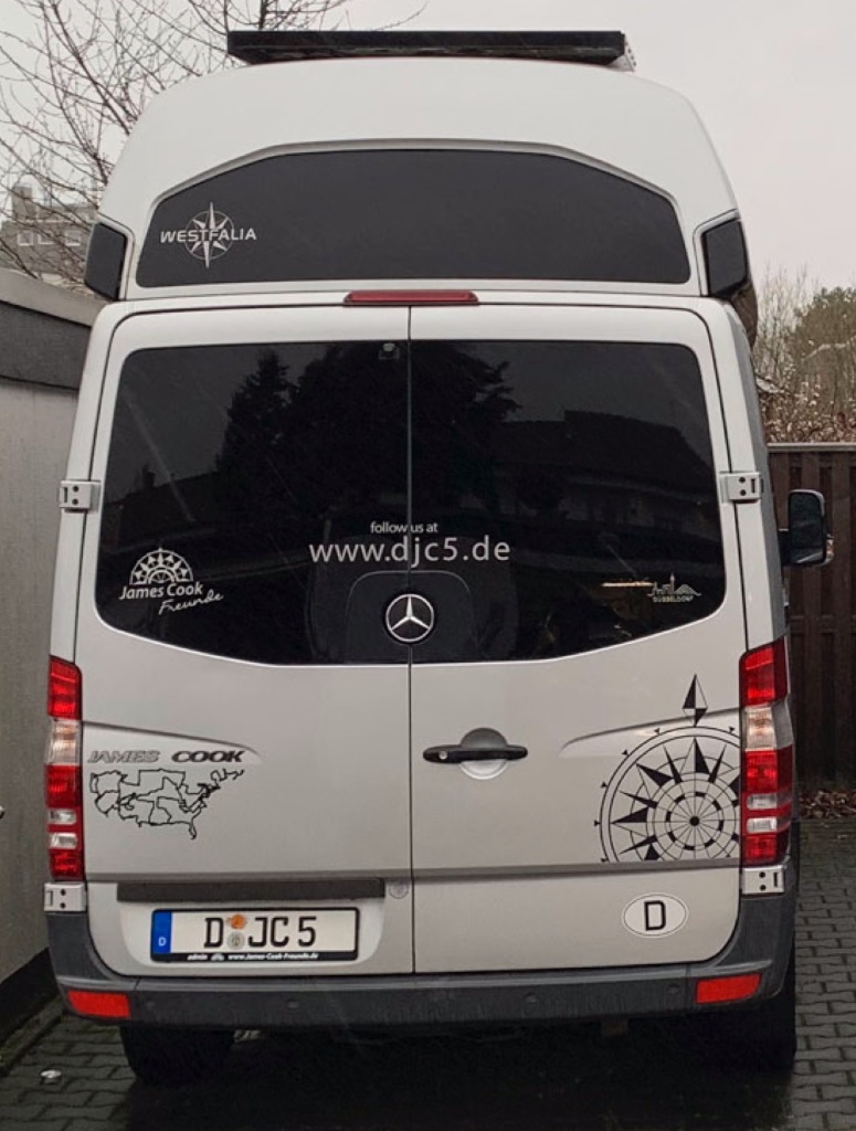

PS: Ich bin mit der Optik unserer Heckansicht zufrieden und würde da auch nur ungerne was ändern.

Ein Zusatzschloss kann auch von innen montiert werden.Peter hat geschrieben: 26 Mär 2019 09:36Ich bin mit der Optik unserer Heckansicht zufrieden und würde da auch nur ungerne was ändern.
PS: Auf Bildern Kennzeichen unkenntlich machen ist empfehlenswert

Ist aber doof, wenn man das Kennzeichen eh veröffentlicht...!hymeraner hat geschrieben: 26 Mär 2019 10:27PS: Auf Bildern Kennzeichen unkenntlich machen ist empfehlenswert
