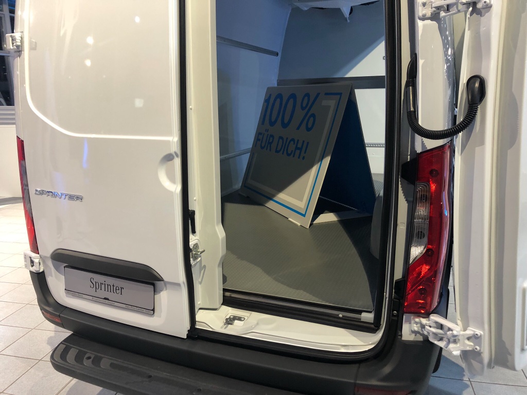

Wir haben in unserem Fuhrpark einen Sprinter des aktuellen Modells mit 260° Öffnung an den Hecktüren.
Das Problem ist, das bei diesem das Scharniersystem geändert wurde zu den Vorgängern.
Die alten hatten ja diese Haltespange zum einhaken, wenn man die Türen normal zu 90° öffnet.
Der neue hat das nicht mehr und die Türen sind so leichtgängig das selbst bei leichtem Wind immer einer festhalten muss, damit sie nicht an unsere Rampe hinten schlägt.
Mercedes kann das alte System zwar nachrüsten aber die wollen stolze 1000€ dafür haben.
Meine Frage ist nun, kann man die Scharniere selbst nachträglich fester stellen oder geht das nicht und wir müssen mit dieser Fehlkonstruktion leben.

nenico79
- Lernt noch alles kennen
- Beiträge: 13
- Registriert: 28 Okt 2007 21:43
- Wohnort: 85399 Hallbergmoos
Re: Hecktüren einstellbar?
Ein Kasten mit Hochdach und Langversion.
Die Scharniere stoppen bei einer 90 Grad Öffnung zwar die Tür aber mit so wenig Widerstand, das ein leichter Wind sie wieder zuschlagen kann bzw aufreißt.
Und anscheinend bietet Daimler ein Neues an, welches wie in früheren Modellen, diesen Ankermechanismus hat.

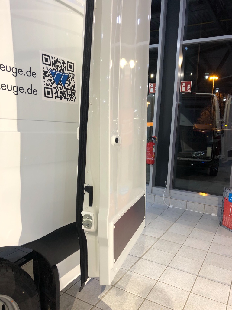

Und dann sind da vor allem auch nicht mehr diese unmöglichen Riesen „Pocken“ auf der mehr als weichen Seitenwand als Anschlag, weil diese ja jetzt in den Scharnieren integriert sind.
@bernte,
Die Türen waren nur 90° geöffnet. Der Wind hat die linke Tür dann in Richtung 270° gedrückt, bis der Briefkasten im Weg war.
Ich will hier auch nicht schwarz malen oder Neues gleich schlecht heißen. Mich ärgert sowas total. Das ist wie die Halterung der Motorhaube. Beim 906 fand ich das ok. Aktuell ist das für mich ein Rückschritt zu Gunsten von Sparmaßnahmen. Das ist wie im Trabant vor 30 Jahren, nur kleiner. Und dann noch für das Geld.
