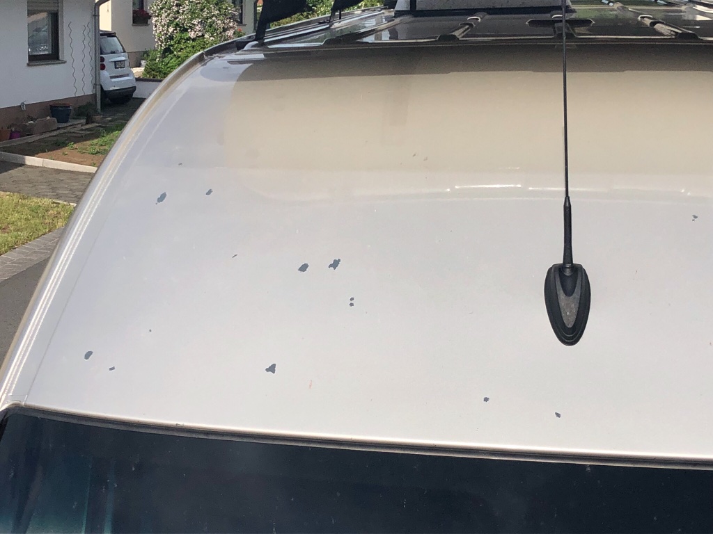

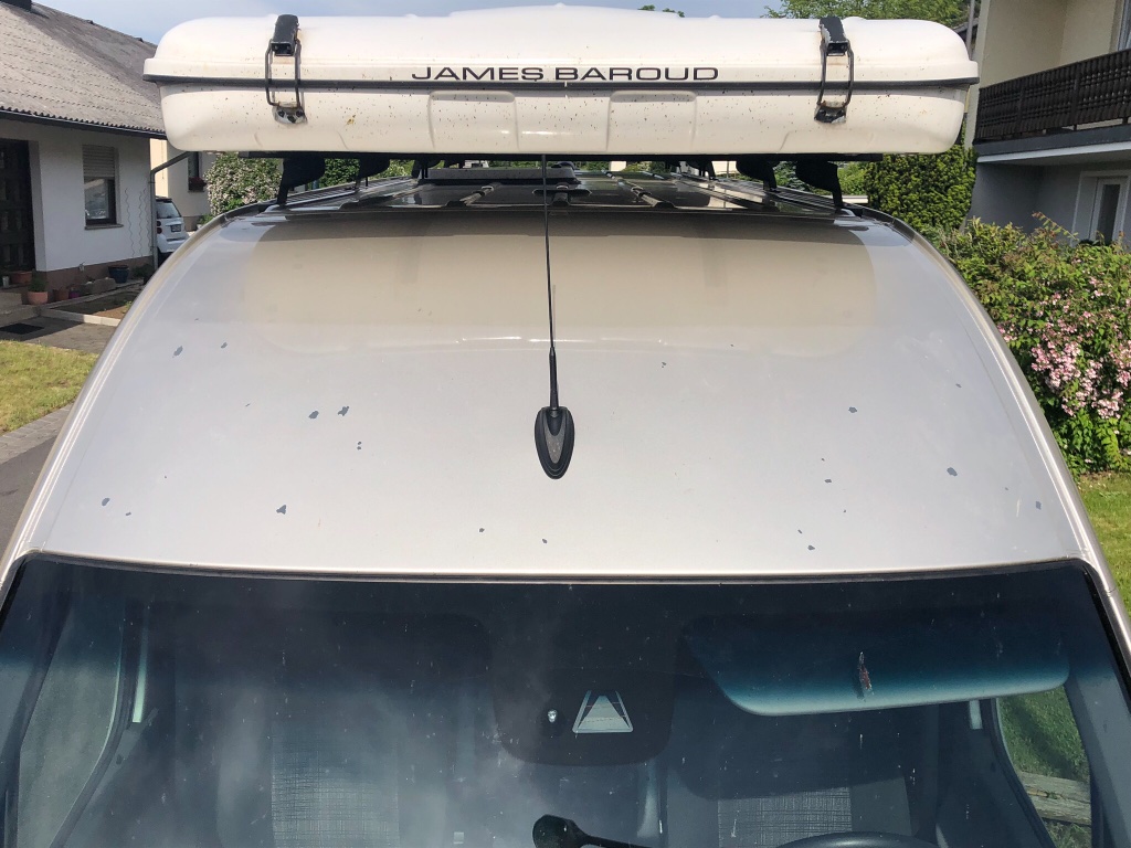

          Aber vorne auf Dach über der Windschutzscheibe sollte man sich eine Steinschlagschutzfolie hin kleben, habe da nach nur 4 Jahren schon wieder 27 Rostflecken weggeschliffen...

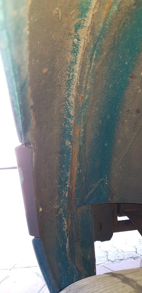

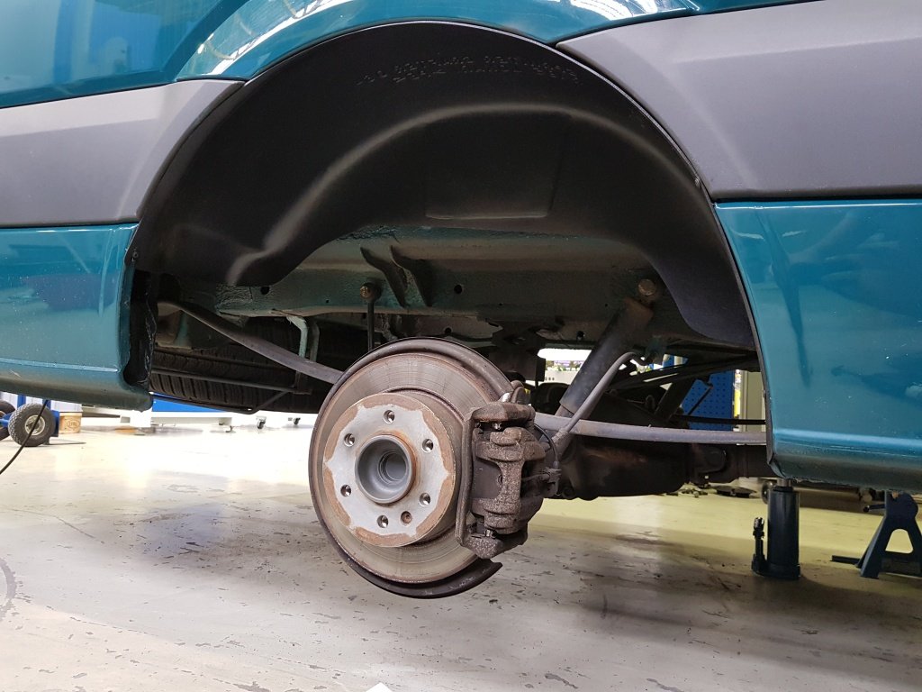

          Schreinz hat geschrieben: 10 Jun 2019 00:30 Der original Steinschlagschutz war beim Vogänger eigentlich ganz ordentlich.
          Dem kann ich nicht zustimmen. An der Stelle, an der beide Bleche im hinteren Radlauf (punkt-)verschweißt wurden, war der Unterbodenschutz am dünnsten. Zudem ist der Werksunterbodenschutz auf Bitumenbasis und verliert mit der Zeit seine Zähigkeit, sprich er härtet aus. Steinschläge können diese Stellen dann potentiell öffnen. Eindringendes (Salz-)Wasser kriecht dann zwischen zwei Schweißpunkten zwischen beide Bleche und tut sein übriges (siehe Bilder).
          Ich habe bei meinem Sprinter Innenkotflügel aus Kunststoff nachgerüstet (Danke an Rosi). Natürlich nachdem ich die Roststellen vorher beseitigt.

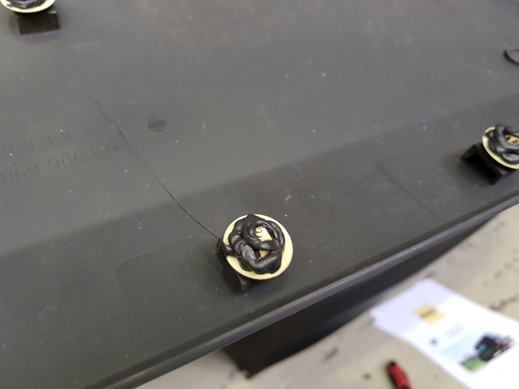

            1. Wie sieht es beim neuen Sprinter unter den äußeren Seitenverkleidungen/ -leisten aus, sind die Kunststoffleisten immer noch mit den Clips befestigt, die in nicht abgedichteten Karosserie-Löchern stecken? Welches Sikaflex würdet ihr zum abdichten nutzen, ich hab an 291i gedacht…
            Wie das beim neuen Sprinter ist weiß ich nicht genau. Ich habe bei mir Dekalin DEKAseal 8936 benutzt (siehe Fotos). Habe diese Idee von Michael aufgegriffen. Der hat das in einem Video auch gezeigt / erläutert https://www.youtube.com/watch?v=yo5CzLh16Ow.
