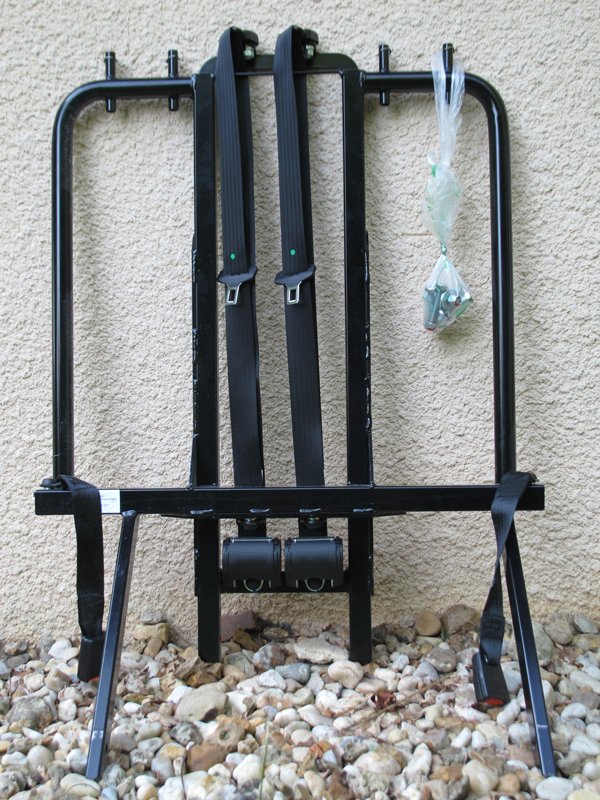

Re: Gurtbock ausbauen, Gewichtsersparnis?
Hallo Vanagaudi,
bei mir ist ein Doppel-Bock verbaut (
). Das ist dann ja schon mal ein sparenswertes Gewicht.

Hallo, der Gurtblok im GC wiegt 21 kg. Ich habe den ausgebaut.

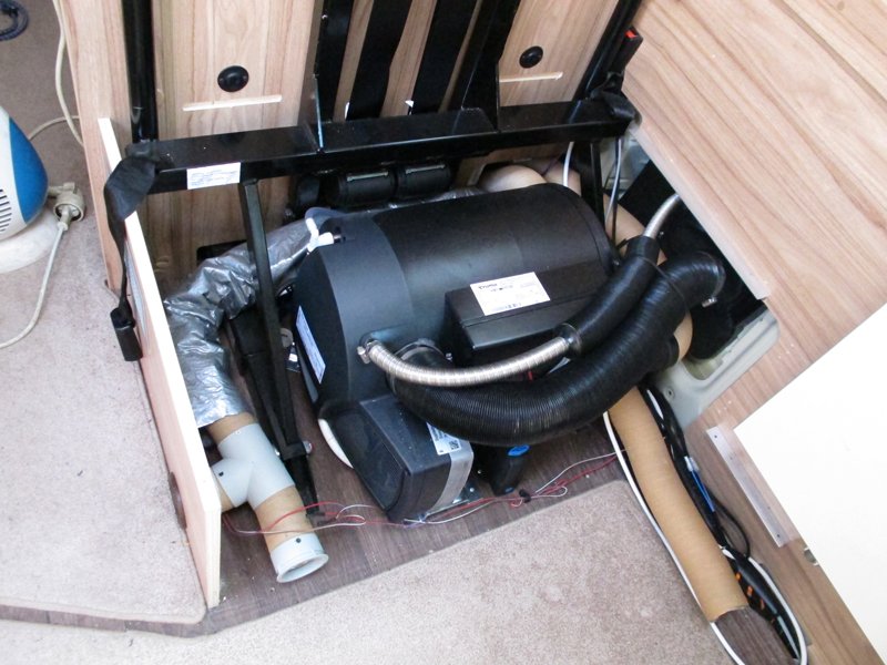

ich würde auch gerne den Gurtbock ausbauen. In meinem GCS ist eine Gasheizung verbaut. Einen kurzen Blick habe ich schon in den Kasten geworfen.
Bevor ich mich ans Werk mache, wäre es schön zu wissen, was auf mich zukommt.
Also:
Muss die Heizung ausgebaut werden?
Muss der Sitzkasten zerlegt werden?
Wie aufwendig ist das ganze bzw. hast du vielleicht Fotos vom Ausbau?

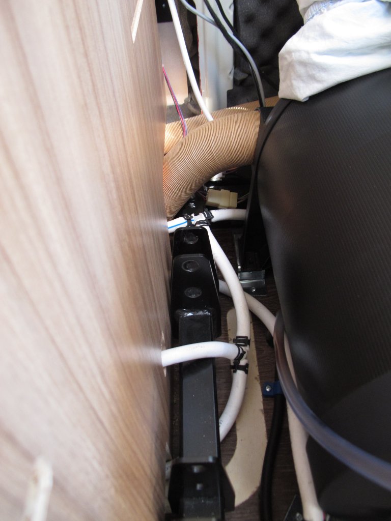

Auf den Photos sieht du was ich ausgebaut habe um an den Gurtbock verschraubung heran zu kommen.
Allerdings mussen auch die Heitzluft Schlaugen entfernt werden. Den 2 Truma schlauchen oben, den dunne fur Aussenluft ansaugung und den dicken schwartzer Abgas Schlauch kontte ich leider nicht loss kriegen. Hatte das Gefuhl das den verklebt sind. Abschneiden war mich zu teuer also ein bischel frummerei um den Gurtbock aus zu ziehen, aber es hat geklappt ohne Schaden.
Obs. den Heizluftschlauchen sind im Verteilstuck eingesteckt, aber gesichert mit einen kleinen Metallclip ins Plastikteil.
Gruss.

Vielen Dank für die Bilder und die Beschreibung. Das hilft mir weiter.Bagu hat geschrieben: 17 Dez 2021 21:58 Hallo Kurt,
Gruss.

Gibt es etwas zu beachten bei der Demontage des Sitzkastens. Ich möchte ungern etwas zerstören.
Meiner hat übrigens eine 2 Personenzulassung, die Demontage des Gurtbocks somit problemlos.
Gruß Kurt

Den 3 Metall Verbindungsstucke zwischen das quer- und Seitenbrett besser drin lassen und den 2 Bretter als einen Einheit ausnehmen.
Den Bretter haben an den Seiten neben Schrauben, auch einige nicht verklebten Dubeln.
Beim mir hat den Tischhalterstange (?) an den unterseite gewackelt. Ist auch an einen dunnes Brett verschraubt.
Mit abnehmen den B Saule abdeckung ist auch das Seitenbrett auszuschrauben und den Tischfuss korrekt zu befestigen (holzeinziehmuttern an den innerseite)
Ich meine, wen du schon die ganze Dinette entfernt hat.....
