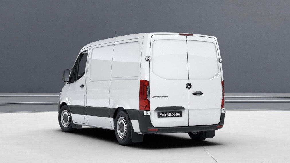

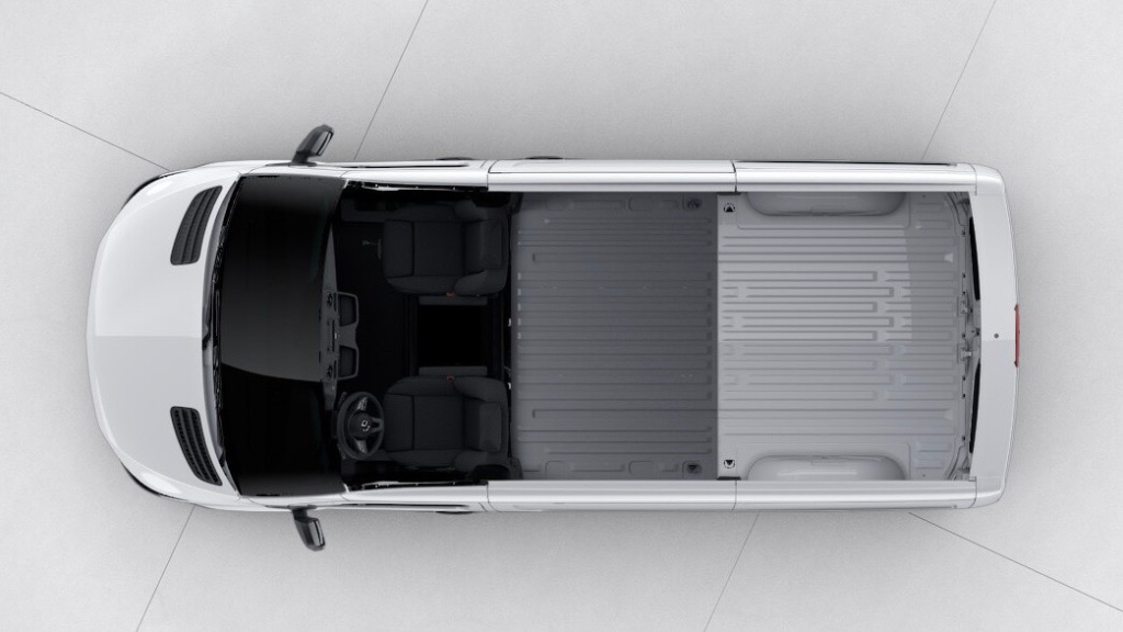

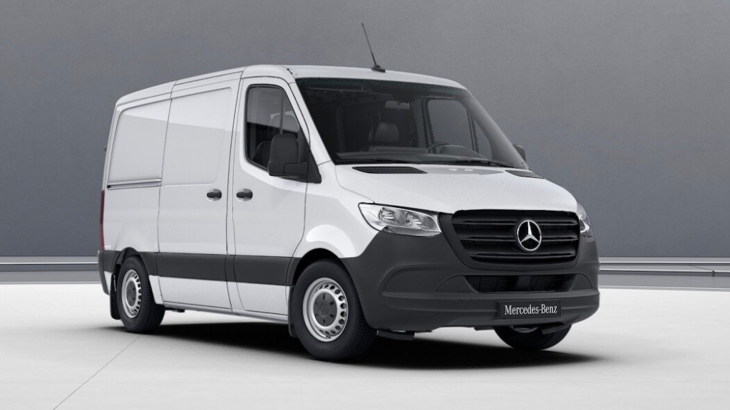

habe mir gestern meinen Sprinter bestellt :) Einen Kleinen für den Alltag und für Wochenendtrips.
Es ist ein W910 / 314 3,5T Vorderradantrieb mit 143PS
Ich habe drehbare Komfortsitze, Radiovorrüstung, Klimaanlage, Tempomat, Sitz- Front- Seitenspiegelheizung konfiguriert.
Hier sind ein paar Bilder, der Liefertermin ist auf Ende September datiert.

Glückwunsch zum neuen Fahrzeug.
Hast du den als Kastenwagen mit LKW Zulassung bestellt so wie auf den Bildern?

Danke! Freu mich sehr darauf. Korrekt, so wie auf dem Bild ohne Fenster.
Ich möchte hinten einen Dachlüfter und ein Bett einbauen, darunter sollen Fahrräder Platz finden.
In der Schiebetüre wird ein großes Campingfenster verbaut, damit keine Hitzestau im Fahrzeug auftritt.
