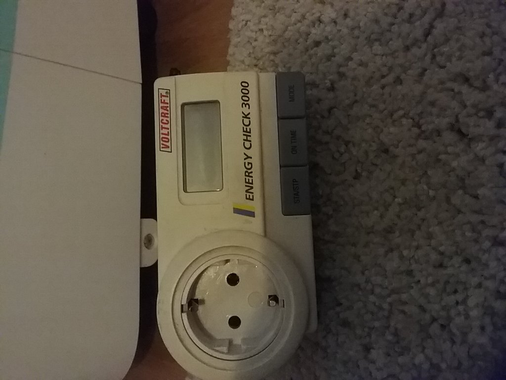

Ich habe das gemessen... die Angaben auf dem Gerät stimmen wenn du eine Leistung von 12 kW abrufen willst dann kannst du wahrscheinlich auch ein Gefrierschrank aus dem Wohnmobil machen das ist jetzt nicht Ziel der Sache

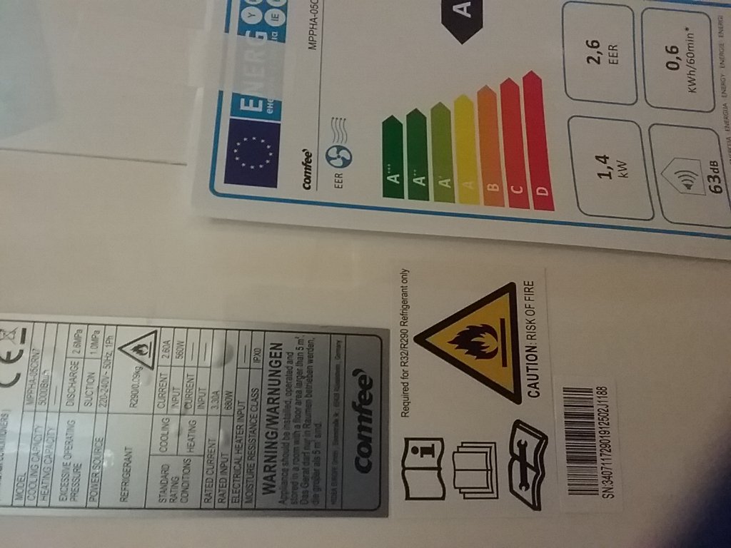

Dabei fällt mir das Typenschild auf, dass mir nicht so ganz stimmig erscheint. Im Durchschnitt soll das Gerät 560W benötigen, bei dem im Typenschild angegebenen Strom müsste die Spannung 215V betragen. Desgleichen bei der maximalen Leistungsaufnahme von 680W, da komme ich nur auf 206V. Nehme ich die Stromaufnahme als gegeben, liegt die Maximalleistung nominell bei 760W. Für ein Zimmer wird das sicher ausreichen, aber nicht für einen PKW.Tester hat geschrieben: 02 Jul 2019 07:42Die Oben fotografierte Klein Klimaanlage habe ich fürs Büro gekauft die ist noch etwas kleiner geraten da kann man beispielsweise das Schlafzimmer auf 17 Grad runterkühlen ohne ein großes Problem zu moderaten Kosten (strom kommt vom Dach).
Vielleicht solltest du da mal mit deinem Leistungsmessgerät die tatsächliche Stromaufnahme nachmessen.
Re: klima in einfach nachrüsten
Bemessungsleistung (Wirkleistung) 680W bei 230V....230V x 3,3A = 0,759KVA sprich Scheinleistung (Cos Phi bedenken)....will sagen, dem einfachen Stromzähler zu Hause interessiert (Zählt) nur die Wirkleistung. Die Typenschildangaben sind stimmig.

jupp habe ich gemacht...passt so.Vielleicht solltest du da mal mit deinem Leistungsmessgerät die tatsächliche Stromaufnahme nachmessen.
ist ja nur so eine idee....

Der Wert würde 0,89 betragen, muss das nicht kompensiert werden?
...kann man, muss man aber nicht. Würde aber bei Betrieb mit Wechselrichter helfen. Da wäre blos das Problem, das ein Billigwechselrichter evtl. da nicht mit klarkommt. Batterieschonender wäre es auf jeden Fall, da der vom Kompressor benötigte Blindstrom nicht vom WR zur Verfügung gesellt werden müsste, sondern vom Kompensationskondensator.Der Wert würde 0,89 betragen, muss das nicht kompensiert werden?
LG Martin
