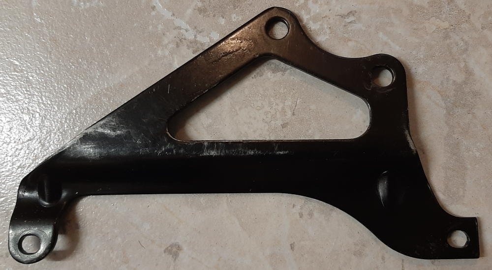

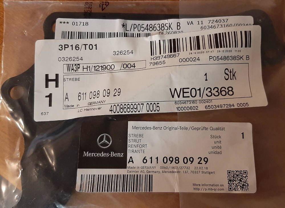

Re: OM611 AGR-obskures Teil gesucht
So sieht die Strebe aus.
Foto im verbauten Zustand ist schwierig, weil direkt hinten am Zylinderkopf verbaut.
Noch ein Tip: Wenn Du das Wellrohr neu verbaust: am besten das gesamte AGR-Ventil ausbauen. Im ausgebauten Zustand dann das Wellrohr montieren und danach die gesamte Baugruppe wieder spannungsfrei montieren. Das zielt im Prinzip auch auf das ab was mein Vorredner schon sagte.
