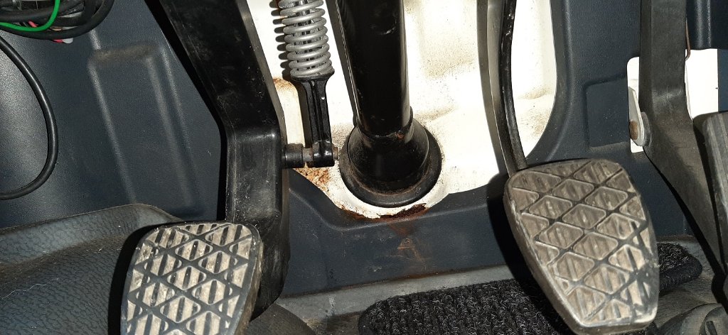

So zurück von der 2. Besichtigung. Gepflegtes Rentermobil mit eingetragener Leistungssteigerung auf 147 PS, der geht auch bedeutend besser als die vorhergehende Besichtigung.
Hat kleine Spielerrein wie Fahrerhausklima, Tempomat, DZM nachgerüstet (VDO 52mm Anzeige). Auch ist der Aufbau in gutem Zustand, nichts verwohntes.
Leider hats genieselt und ich habe kaum Bilder gemacht. Allerdings verwunderterte mich die erste Roststelle am Fuße der Lenksäule. :shock:
Re: ´98er Sprinter - neu und Fragen
Beitrag von Gelöschter User »
Moin Maik,
da würde ich sagen: Ach du Schei....! Der ist uppe - tue es dir nicht an! Ausnahme: Du bist Arbeitslos, kannst alles selbst machen - und: Du musst nicht auf's Geld achten :wink: .
LG Martin
