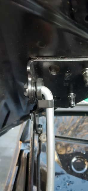

Bilder? Hier sind sie... Stütze rutscht aus dem oberen Plastkteil, war hernach ziemlich verbogen.
Das dritte Bild zeigt die Folgen!

Bei uns war mal ein riesiger Aufstand in der Firma wegen einer konstruktiven, mechanischen Schwachstelle eines Geräts mit der Folge eines Körperschadens. Der Fall war ähnlich gelagert. Ersatz der Behandlungskosten, Schmerzensgeld, Verdienstausfall und der ganze Brimborium. Damit ist nicht zu spaßen.
Der Stab oben hält ja nur auf den letzten paar Millimetern. Da braucht sich nur der senkrechte Teil etwas zur Fahrzeugmitte hin verbiegen, dann halten nur noch die kleinen Plastiknasen den Stab in dem Loch. Bei der schweren Haube ist das alles andere als sicher, das halten die Plastiknasen nicht lange aus.
