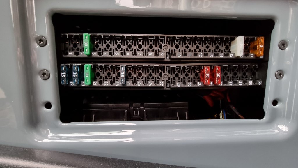

Klemme 30 findest du in der Sitzkiste auch ohne ek1, da sind vermutlich noch freie Sreckplätze für Klemme 30, wenn nicht kannst du dich da anflanschen, die entsprechenden Klemmen sind hier im Forum verlinkt.

Wenn du den Kasten direkt an der Batterie meinst, da bin ich dran gegangen, da sind Streifensicherungen drin, wie Vorglühsicherungen. und bei mir war da noch Platz. Das ist der perfekte Anschluss für das Kabel zum Booster.
