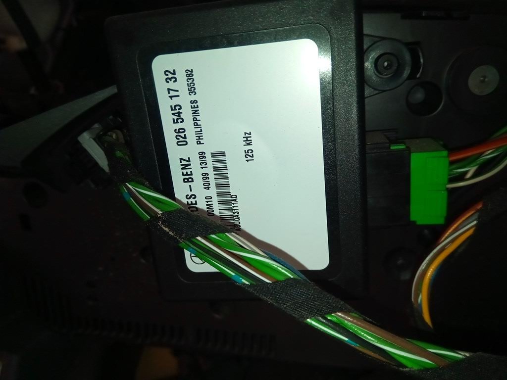

Bei den 901.6, 902.6, 903.6, 904.6, 905.6 gibt es vor als auch nach Mai 2003 ein eigenes Steuergerät für die Wegfahrsperre (A62), welches über CAN im Fahrzeugnetz eingebunden ist. A62 ist auf der Rückseite des KI montiert. Es hat auch einen eigenen Pin in der Diagnosebuchse (P17), aber keine direkte Leitungsverbindung zum KI (P15).pseudopolis hat geschrieben: 02 Mai 2020 09:14Doch, hat es auf irgend eine art und weise. Ich wollte mal irgendeine programmieraktion des motorsteuergeräts vornehmen, die durch das KI gesperrt war. Also kuzzeitig anderes KI rein, und festgestellt, dass man auch noch die wegfahrsperre wechseln muss.Vanagaudi hat geschrieben: 01 Mai 2020 12:02 Ich meine, das KI beim Benz hat nichts direkt mit der Wegfahrsperre zu tun. Kann mich aber irren,
Re: KI hin und her tauschen?
Ach interessant...ist die wsp nicht im ki hinterlegt?....ist das kleine kästchen h7nten drauf gemeint?Vanagaudi hat geschrieben: 02 Mai 2020 14:13Bei den 901.6, 902.6, 903.6, 904.6, 905.6 gibt es vor als auch nach Mai 2003 ein eigenes Steuergerät für die Wegfahrsperre (A62), welches über CAN im Fahrzeugnetz eingebunden ist. A62 ist auf der Rückseite des KI montiert. Es hat auch einen eigenen Pin in der Diagnosebuchse (P17), aber keine direkte Leitungsverbindung zum KI (P15).pseudopolis hat geschrieben: 02 Mai 2020 09:14Doch, hat es auf irgend eine art und weise. Ich wollte mal irgendeine programmieraktion des motorsteuergeräts vornehmen, die durch das KI gesperrt war. Also kuzzeitig anderes KI rein, und festgestellt, dass man auch noch die wegfahrsperre wechseln muss.Vanagaudi hat geschrieben: 01 Mai 2020 12:02 Ich meine, das KI beim Benz hat nichts direkt mit der Wegfahrsperre zu tun. Kann mich aber irren,

Ja, genau das isses. WSP und ECU müssen auf einander programmiert sein. Ab 04.2003 anscheinend auch noch das KI.Tester hat geschrieben: 03 Mai 2020 08:38 Ach interessant...ist die wsp nicht im ki hinterlegt?....ist das kleine kästchen h7nten drauf gemeint?
