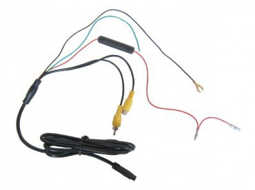

Eine fernöstliche Handelsplattform zeigt etwas deutlicher, was von dieser Ware zu halten ist. Aber auch bei dem vom TE aufgezeigten Link zeigen die Fotos keine CE-Markierung oder Typprüfnummer für die dritte Bremsleuchte, und auch keinen Hinweis im Anzeigentext. Aber darauf kommt es an, wie der Beitrag weiter oben aufzeigt. Ohne die Typprüfnummer darf die Leuchte beim nächsten Tüv wieder demontiert werden. Das gilt übrigens auch für den Monitor, ohne CE-Zeichen darf der nicht im Fahrzeug eingebaut werden.
Bild...Bild
Bilder sind aus dem Händer-Online-Shop verlinkt.
Übrigens gibt es auch Nachbauten für das Orginal-Kameragehäuse, auch inklusive Kamera. Dann kann die alte Bremsleuchte bleiben und der Fachmann bei der HU ist etwas glücklicher.
