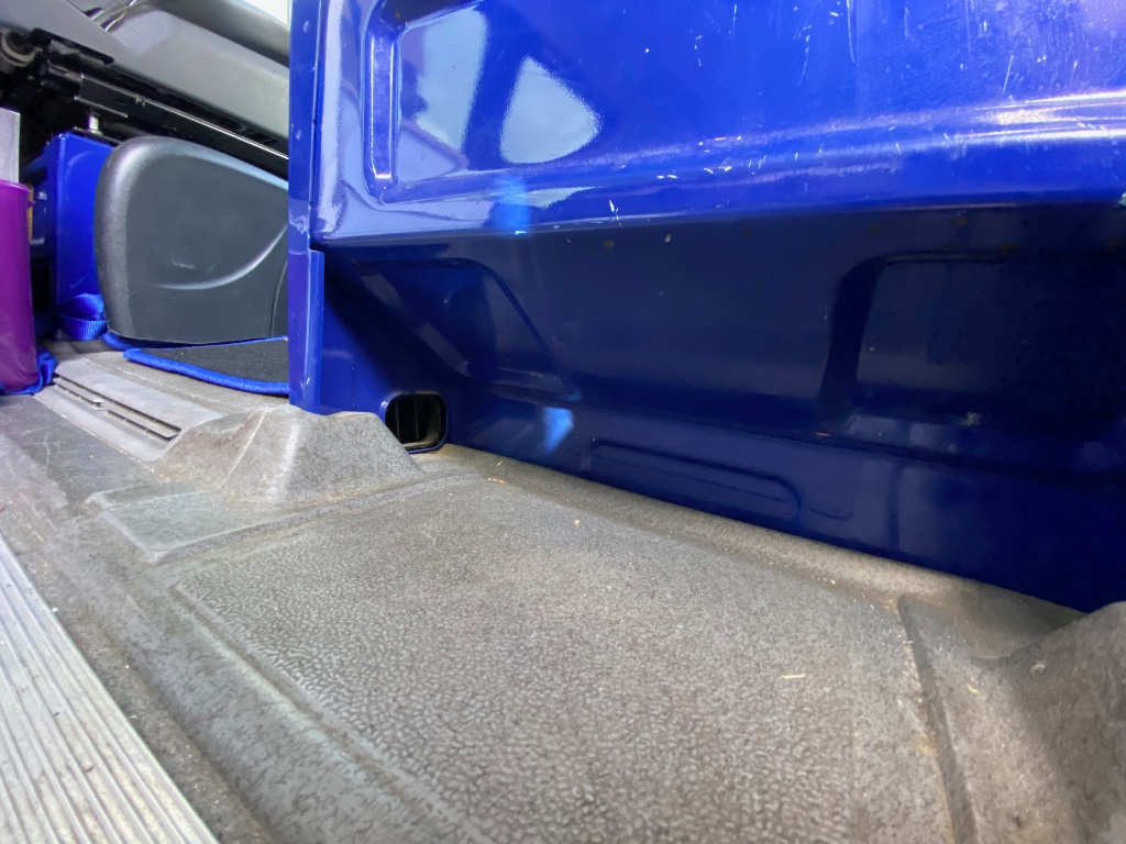

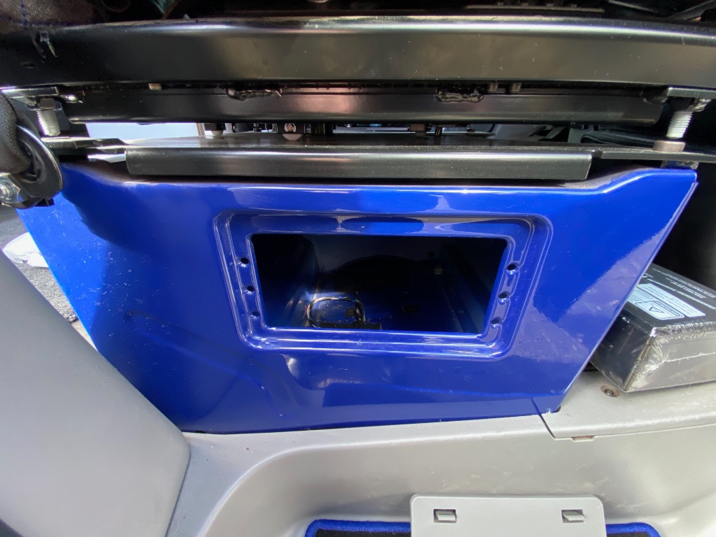

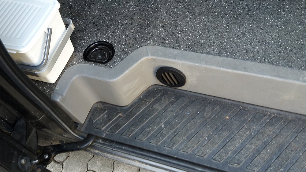

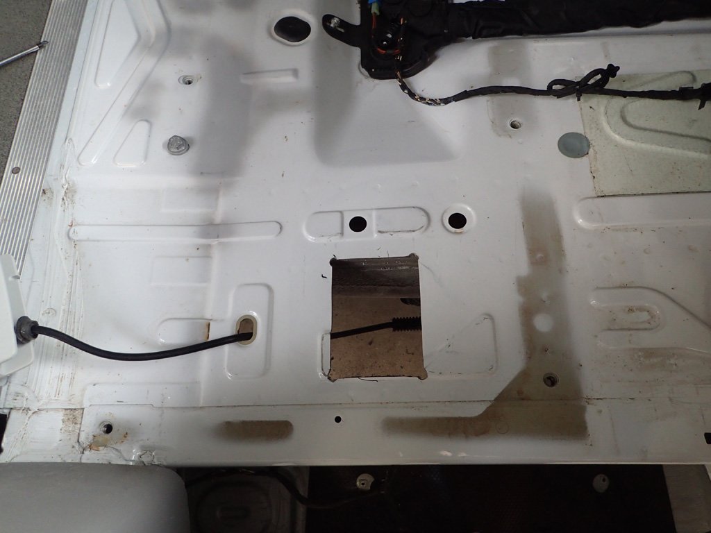

Ich möchte meinen blauen Klaus (906 Vormopf, EZ 01/2013, L1H1, zugelassen als PKW, Achtzitzer) mit einer Autoterm Air 2D versehen und bin auf der Suche nach einem geeignetem Einbauort.
Lösung 1, finde ich charmant, aber Tigerexped nicht:
- ich würde gern den Freiraum der sich unterflur "hinter" der Schiebetür befindet, nutzen. Nur Tigerexped rät dringend davon ab, die Heizung unterflur zu verbauen, obwohl die so einen schönen Einbaukasten dafür haben. Ich hätte die Innenraumluft über einen "Einströmer" in der Trittstufe der Schiebetür entnommen und die erwärmte Luft über den Beifahrersitzkasten wieder ins Auto geblasen.
Lösung 2, könnte man auch machen, aber reicht der Platz?
- Einbau der 2D in den leeren Beifahrersitzkasten. Irgendwo habe ich im Netz sogar mal eine Abbildung gesehen, dass der Sitzkastenboden bereits eine Fläche für den Dichtflansch vorsieht. ABER: offensichtlich gibt es verschiedene Sitzkästen, der für die Bus-Version hat eine stark nach innen verspringende Rückwand, um für die Passagiere in Reihe 2 Fußraum zu schaffen. Leider finde ich im Netz nirgends eine Abbildung oder einen Hinweis, ob jemand in diesem Sitzkasten schon erfolgreich eine 2D eingebaut hat. Die Heizung selbst dort hineinzubekommen, ist vermutlich nicht das Problem, aber die Montageabstände einhalten, geschweige einen Schalldämpfer zu setzen, dürfte ein riesen Problem werden?
Ich bin da für jeden Hinweis dankbar!
Anbei ein paar Fotos vom Sitzkasten (by the way: wofür sind diese vier Schneidgewinde an der Schräge? Von außen sieht man nichts...)
Schon jetzt vielen Dank und beste Grüße
Guido

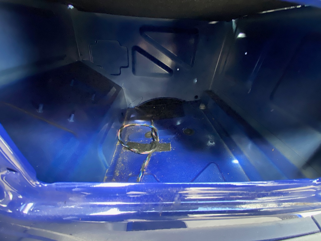

zwei hab ich noch.

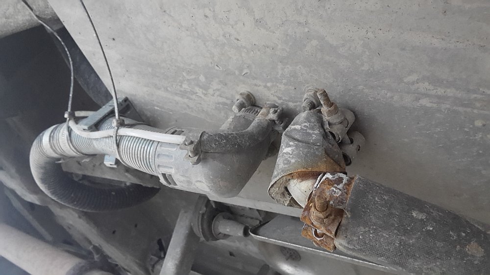

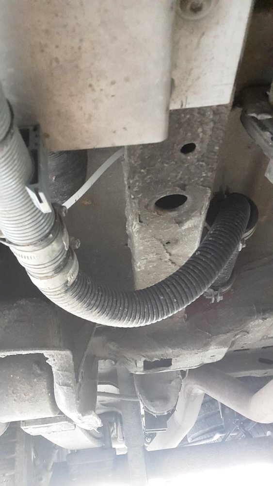

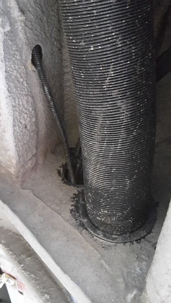

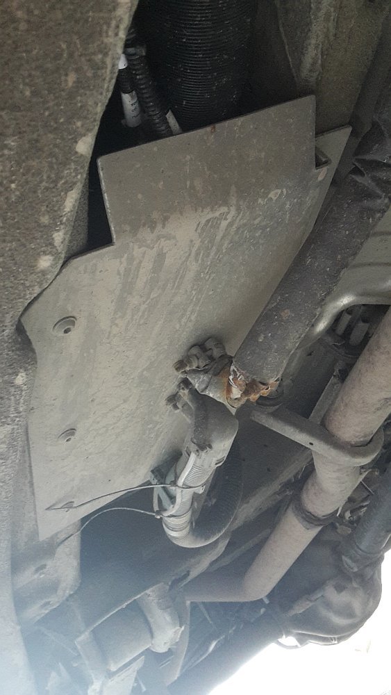

Re: Beifahrersitzkasten Achtsitzer - Platz genug für eine 2D Standheizung?
Ich habe Lösung 1 in die Tat umgesetzt und bin recht zufrieden mit mir. Es gibt eine Anleitung von Webasto, wo die Heizung so verbaut wird.
Ich habe das Blech, wo die Heizung drin sitzt so abgekantet, daß die Heizung zwischen Trittstufe und Längsträger weitestgehend vertieft sitzt. Abgas und Zuluft geht nach unten weg. Ich habe dort aber jeweils einen Krümmer eingesetzt, damit es sich schön anschmiegt.
Mein Beifahrersitzkasten hat auch die Einbuchtung wie Deiner und der Platz da drin war mir zu schade und vielleicht auch zu knapp für die Heizung.
Morgen könnte ich mal ein Bild davon machen...
So jetzt gibt´s Bilder.
Ich habe mich dafür sogar am Sonntag unter das dreckige Auto gelegt.
Für einen besseren Winkel zum Fotografieren hätte man es wohl besser etwas hochheben müssen.
Ich hoffe Du findest Dich zurecht. Ansonsten ruhig nachfragen.
