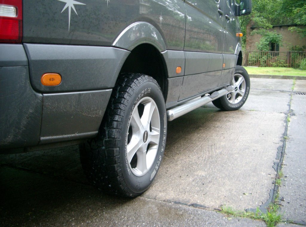

Im COC stehen mutmaßlich 205/75R16C nebst Lastindex auf Stahlfelgen 5,5Jx16 (das wäre richtig ./. mitnichten "205er, um genau zu sein 205/75-16")
Ferner/mutmaßlich stehen darin 225/75R16C 116/114R auf 6,5Jx16 ET62 und 235/60R17C auf 6,5Jx17 ET62 und 235/65R16C 117 auf 6,5Jx16 ET62.
Deine Felgen sind relativ/mutmaßlich zu schmal, um darauf breitere Reifen montieren zu können/dürfen und würde Dir kaum jemand empfehlen, resp. machen, sondern mindestens die 6,5J "breiten" Stahlfelgen mit 225/75R16 AT, oder 7,5J breite z.B. Alufelgen mit ET50 aus dem Zubehör mit Zulassung für 245/75R16 AT.
ABER wenn original lediglich 205/75R16C montiert sind, wird mutmaßlich kein starker Motor drin sein, resp. der Sprinter mit größeren Reifen (mehr Abrollumfang) zunehmend lahmer. Dazu relevant wäre ferner, ob Schaltwagen, oder Automat, die Länge des HA-Differentials, BlueEFFICIENCY mit dem abgesenkten Fahrwerk
Trotzdem wird Dir hier geholfen
