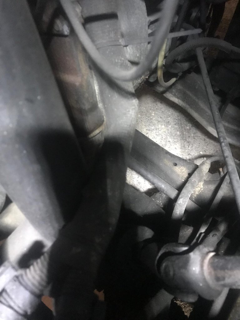

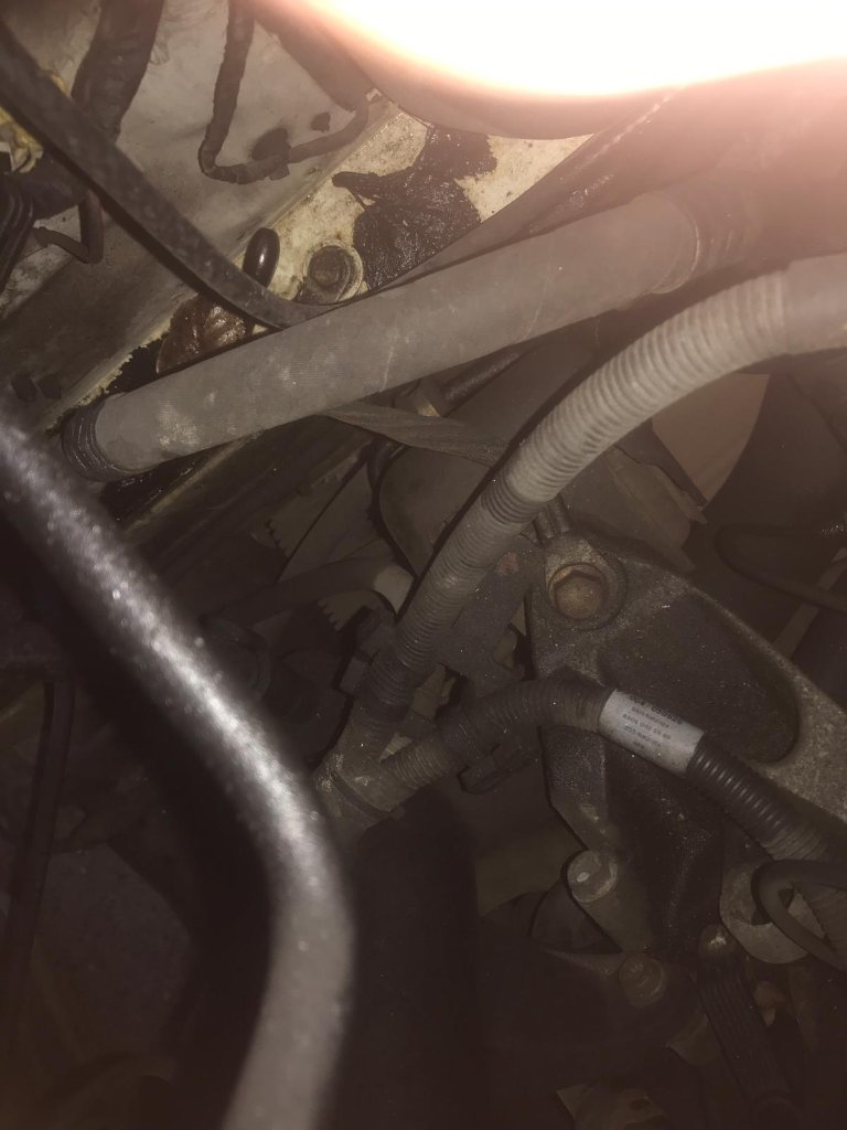

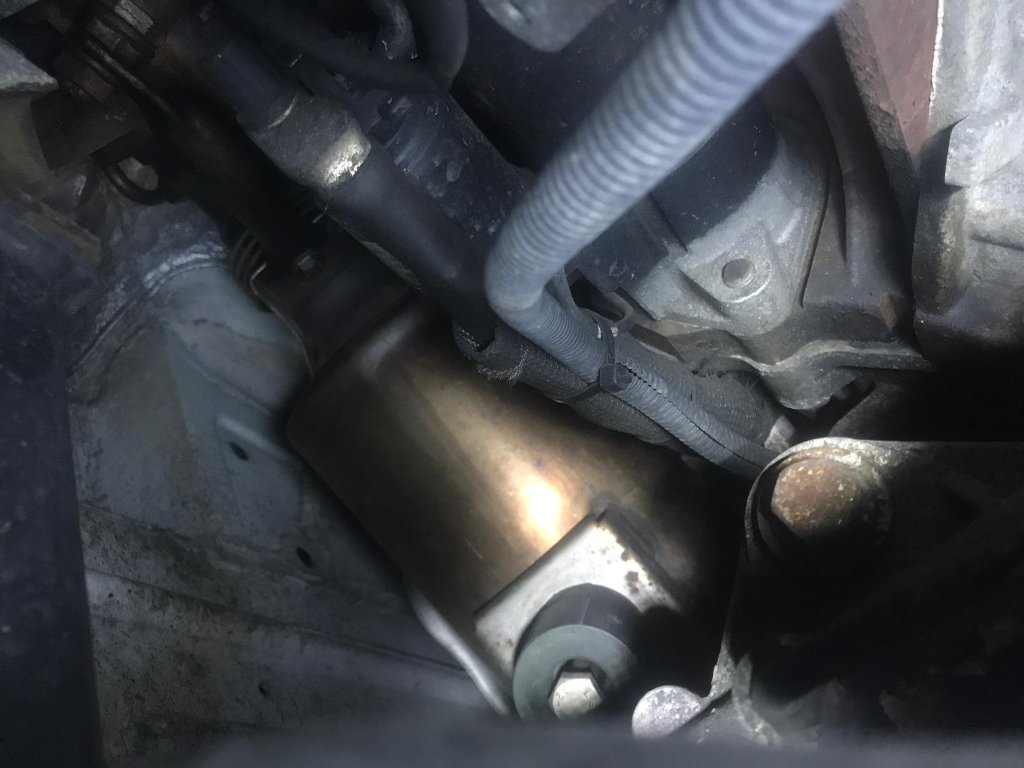

Habe dann mal den Kabelstrang von der Lichtmaschine zum Anlasser angeschaut, es sieht für mich so aus, wie wenn schonmal jemand was gemacht hat, es ist ein Kabelbinder nicht abgeschnitten. Oder was meint Ihr?
Was soll ich den hier jetzt genau prüfen?
Soll ich morgen nochmal versuchen ihn am Berg durch rollen lassen zu starten? Wohne an einem relativ steilen Berg (12%) oder mach ich hier etwas kaputt? Zahnriemen gerissen oder oder sowas
Soll ich den Motor mal mit einem Schlüssel durchdrehen ob etwas schwer geht oder klemmt?

Vielleicht hatte mal einer den Anlasser draussen. An dem Kabelbinder würd ich mich nicht hochziehen. Auf der Anlasserseite, und auch an den anderen angeschlossenen Teilen, sahen bei mir die Kabel auch gut aus. Du musst entweder von unter dem Auto auf der Fahrerseite des Getriebes/Motors lang hoch gucken, oder von oben nach unten. Da is recht weit unten ein dickes Bündel, wo das Anlasserkabel, das Lichtmaschinenkabel, das Kabel vom Fremdstartpunkt und das Kabel von der Batterie zusammenlaufen. Das Bündel sah bei mir total verschmort aus. Sieht man ja auf den Fotos ein wenig in meinem Thread dazu. Qualität ist halt beschissen...GIENGENER hat geschrieben: 13 Apr 2020 21:05 Hallo ich habe heute eine andere 100 Ah Batterie aus Jan. 2019 eingebaut, die war voll geladen aus meinem Sprinter. Leider gleiches Problem, die säuft beim Startversuch auf 10V ab, aber der Crafter bleibt aus.
Soll ich morgen nochmal versuchen ihn am Berg durch rollen lassen zu starten? Wohne an einem relativ steilen Berg (12%) oder mach ich hier etwas kaputt? Zahnriemen gerissen oder oder sowasSoll ich den Motor mal mit einem Schlüssel durchdrehen ob etwas schwer geht oder klemmt?

das Kabel von der Lichtmaschine und das Plus-Kabel vom Fremdstartpunkt läuft in dem Y-Kabel auf Bild zwei zusammen und nach der Zusammenführung ist der Kabelbinder. Werde morgen nochmal genau prüfen.
