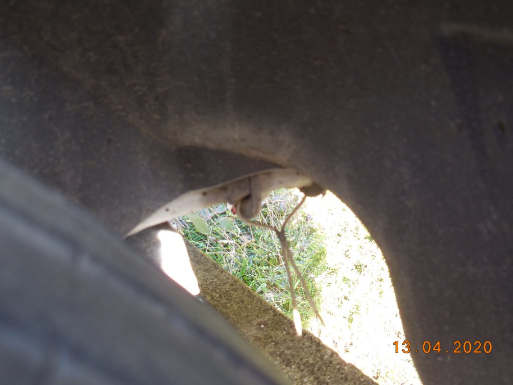

Das erste Bild ist von hinten rechts, vor dem Reifen das U - Profil mit der Schnur

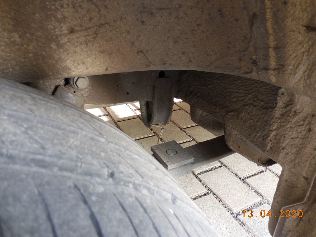

Das zweite Bild ist von vorne rechts, vor dem Reifen das U - Profil mit der Schnur
Die Bilder vergrößert, kann man die U-Profile gut sehen
Gruß Wolfgang
Re: Reifenwechsel
Crafter277 hat geschrieben: 13 Apr 2020 17:23 Das erste Bild ist von hinten rechts, vor dem Reifen das U - Profil mit der Schnur
Das Bild ist vom Kasten/Kombi und gilt nur dort. Bei anderen Baumustern sind andere Aufnahmepunkte zu verwenden.
