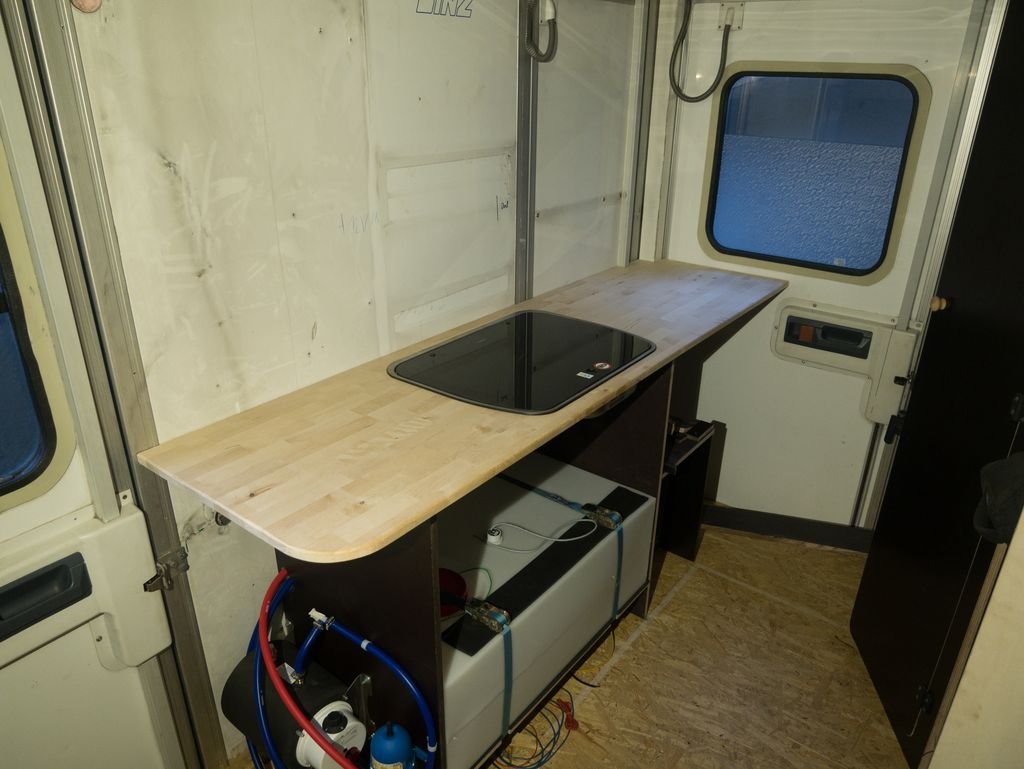

Re: Frischwassertank innen im Sprinter L2 Wohin?
Ich hab zwar ein Koffer, aber das spielt ja nicht wirklich ne Rolle.
Ich hab ein 116l-Tank im Unterteil des Küchenblocks verbaut. Darüber befindet sich ne große Schublade (auf dem Bild noch nicht eingebaut) in der die ganzen Küchenutensilien verstaut sind.

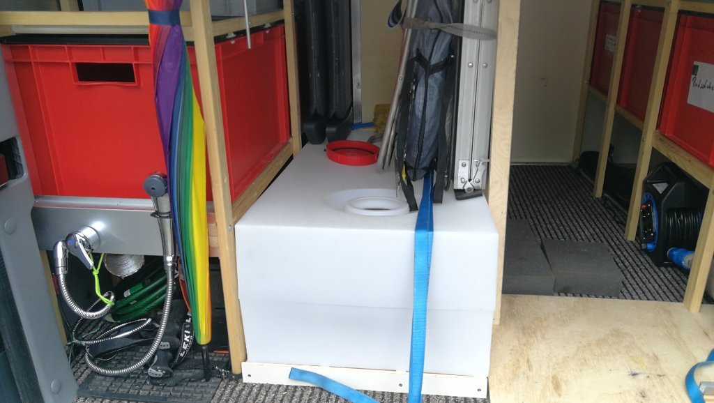

i
Schaut bei mir so aus.
