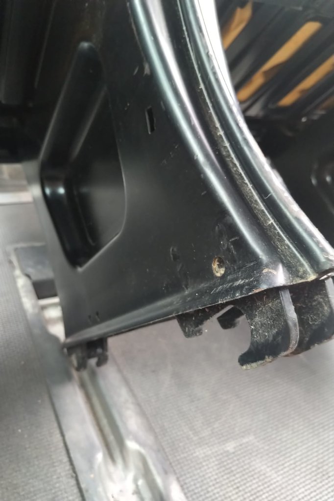

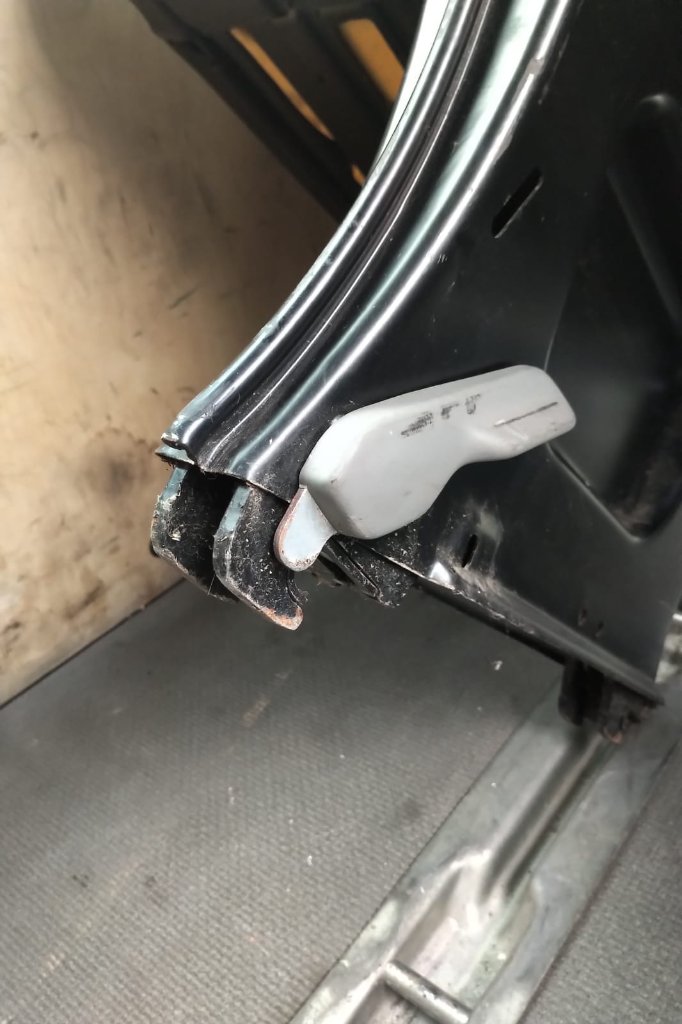

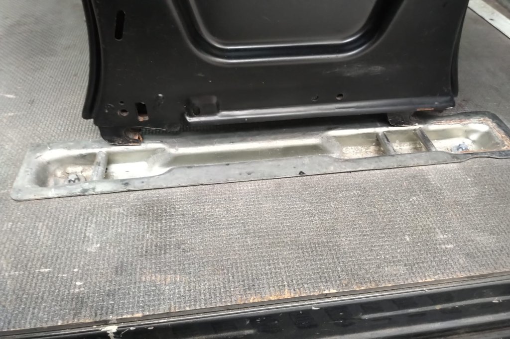

bei meinem Fahrzeug
Hersteller: Mercedes
Model: W906 316 CDI
Baujahr: 2011 W906
Sonderausstattung/Nachrüstungen: 2 Sitzreihe mit 3 Sitzplätzen
ist nur eine Verriegelung bei der zweiten Sitzbank für den Sitzplatz hinter dem Fahrer vorhanden. Eine Verriegelung für den mittleren Platz / den Platz hinter dem Beifahrer ist nicht vorhanden. (Siehe angefügte Bilder) -> Die Sitzbank wackelt.
Wie viele Verriegelungen sollten vorhanden sein?
Kann man die fehlende Verriegelung reparieren? Weiß jemand hierfür eine Bauteilnummer?
Vielen Dank
Robert
vorhandene Verriegelung, hinter Fahrersitz
nicht vorhandene Verriegelung auf der Seitentürseite
nicht vorhandene Verriegelung auf dem mittleren Sitzplatz

Ich hatte nur kurz eine Dreierbank - die hatte aber auch 3 Verriegelungen...
Leider kann ich gerade nicht in die Teilelisten schauen, was du an Ersatz brauchst.

Teilenummer ist A0009500074 für ein Set/eine Stütze. Du brauchst insgesamt 2 der Verriegelungen bei der 3er Bank egal ob schmal oder breit, also links/rechts. Preis je Set 105.29€ (Hebel, Feder, Platte, Schraube etc.).

A0009500054 1 Hebel 30,95€ netto
Hatte genau das gleiche Problem. Bei dem Hebel ist die Verriegelung mit dabei.

Komisch, ich finde nur das Gesampaket was er ja auch braucht weil ja nichts vorhanden zu sein scheint.
Teilenummer A0009500054 ist lt. Google für das Modell Sprinter 902-905.

Also ich fahr einen 2011 Crafter und bei mir fehlte damals genau das gleiche Teil. Weil die es bei VW nicht besorgen konnte habe ich das Teil bei Mercedes besorgt. Ich hab heute morgen extra nochmal in die Rechnung geguckt.

super danke für die Hilfe.
Habe das Ersatzteil bestellt. Werde vom Einbau berichten und 1 / 2 Bilder machen für andere als Hilfe.
