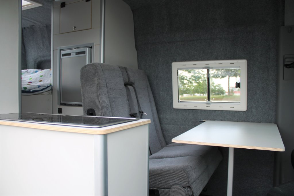

Das hört sich gut an. Es soll ein klassischer Aufbau werden, ähnlich wie auf Deinem Bild.
Querbett
kleine Dusche, statt des Schrankes.
Sitzbank
Die Seitenverbreiterungen und Fenster sind schon drin.

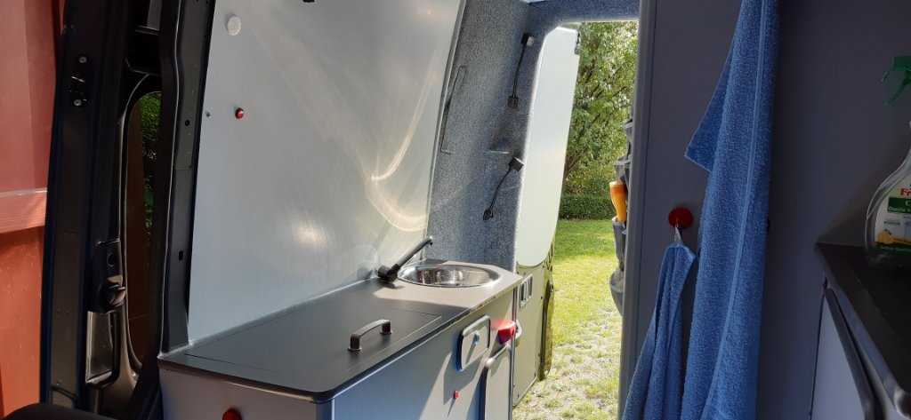

Mein Tischler kann auch selber beschichten. So kann man 13-15 mm Pappelsperrholz für belastete Bereiche mit 8-10 mm für Einlegeböden und weniger statisch wichtige Zonen kombinieren und bleibt gewichtsmäßig deutlich unter einem James Cook oder Grand Cali.

Ich habe einige Aludibondplatten verarbeitet, besonders im Küchenbereich, wo es heiß und nass werden kann. Und am Dach als zusätzliche Isolierung.
Aber es gibt keinen Gewichtsvorteil gegenüber Pappelsperrholz. Auch als Einlegeboden in Regalen sind sie nicht empfehlenswert, da sie zu wabbelig sind. Hier macht Sperrholz in 8 oder 10 mm eher Sinn.
Preislich liegen die auch auf einem Niveau mit Holz.

Ich habe sie für Küche, Bad und Decke in weiß.
