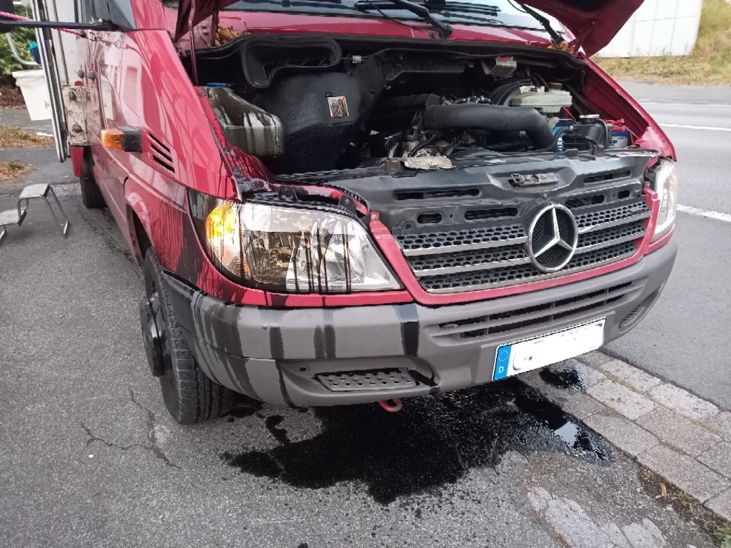

Gestern ist mir leider der Motor hoch gegangen und nun muss über kurz oder lang Ersatz her.....
Hat jemand Erfahrung ob der Motor aus dem PKW passt? Zumindest der Block sollte gleich sein oder?

Hat er ein Loch oder hat er das Öl aus dem "Meßstab" herausgedrückt?
Macht er ungewöhnliche Geräusche?

Das Öl ist, so weit ich das gesehen habe, größtenteils aus dem Ölmessstab raus. Er lief mit Geräuschen und die letzten ca, 50 Meter mit brennender Öllampe. Musste das Stück leider noch fahren, sonst hätte ich mitten auf der Straße in einer Kurve gestanden.
Wenn er wieder zu Hause ist, werde ich den Motor ausbauen und mal öffnen, aber ich gehe davon aus, das der Schaden zu groß ist.

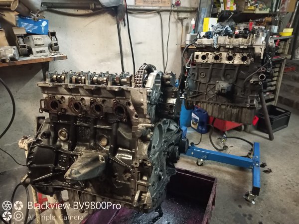

Kleiner Zwischenstand,
der Motor ist raus, und steht neben dem Motor aus der C-Klasse.
Leider passen viele teils wichtige Dinge nicht
Auf dem 1. Blick:
Die C-Klasse hat eine Wassergekühlte Lichtmaschine, deswegen Wasseranschlüsse im Steuergehäuse und im Kopf.
Gut, die bekäm ich zu, der Anschluss ím Kopf ist ein Froststopfen, die Bohrung im Steuergehäuse kann ich ein Gewinde rein schneiden und ein Stopfen reinschrauben.
Weiter passt die Aufnahme der Lima nicht überein, nur 3 von 4 Bohrungen sind gleich, zu Not hält das aber.
Es gibt eine Verbindung zwischen Ölfiltergehäuse und Thermostatgehäuse.
Ölwanne und Ventildeckel hatte ich vorher schon gesehen, aber das kann man ja tauschen.
Jetzt überlege ich ob es besser ist das Steuergehäuse zu wechseln,oder das alte entsprechend um zu ändern.
Was meint ihr, bekommt man das Steuergehäuse wieder Dicht ohne den Kopf zu demontieren?

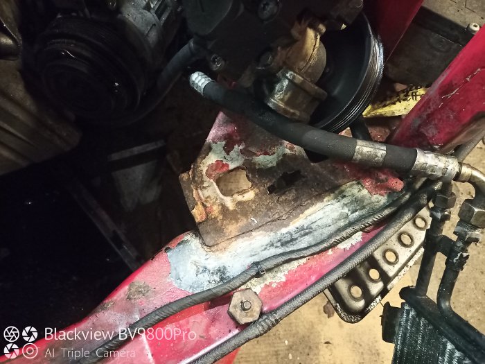

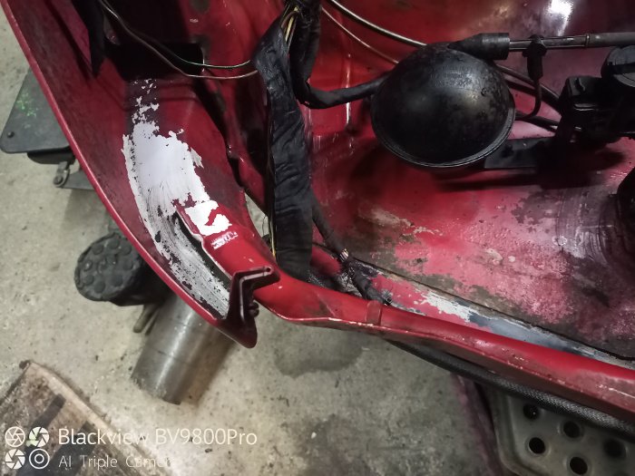

Ein neues Problem habe ich bei der ganzen Aktion auch noch entdeckt, irgendwas hat die Farbe im kompletten Frontbereich angegriffen, die Farbe lässt sich mit der Hand abziehen wie ein Abziehbild, deswegen habe ich auch schon an einer Stelle ein Loch entdeckt. Das ganze habe ich so gut wie es ging mit Bremsenreiniger abgewaschen, die restliche Farbe abgeschliffen und bin gerade dabei das ganze zu versiegeln und ein Blech ein zu schweißen.
Auf dem 1. Blick:

Re: passt der 220cdi Motor in den Sprinter?
Tach!
Interessantes Projekt.
Kannst Du die wassergekühle Lima nicht übernehmen!?
Das mit Ventildeckel und Ölwanne sollte kein Problem sein.
Ölpume und Pumpensieb wirst Du auch noch tauschen müssen, da der Sprinter eine größere Ölwanne und wesentlich mehr Öl hat.
Steuergehäuse, gute Frage, bekommt man das bei noch montiertem Zylinderkopf ab!?
Das wird doch bestimmt, wie der ZK auch, mit Hülsen am Block fixiert, oder?
Lösen und versuchen nach vorne abzuziehen, die Schrauben im Zylinderkopf nicht vergessen.
Würde ich nachher mit Dirko an den Stoßstellen abdichten.
Sepp

Die Wassergekühlte Lima einbauen, könnte gehen, allerdings bin ich mir mit dem Platz nicht ganz sicher,
könnte auch eine option sein, aber....
Wenn die mal kaputt geht, wird das erheblich teurer die zu wechseln
Deswegen werde ich das ganze schon mal im ausgebautem Zustand vorbereiten, oder direkt umbauen
mal sehen was mit dem Rest ist, ich bin da noch in der Findungsphase
