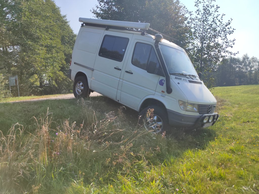

Der Stoßfänger ist getrimmt. Ich bestätige. Aber die Kotflügel sehen originell aus. Ich werde am Wochenende Fotos machen.
