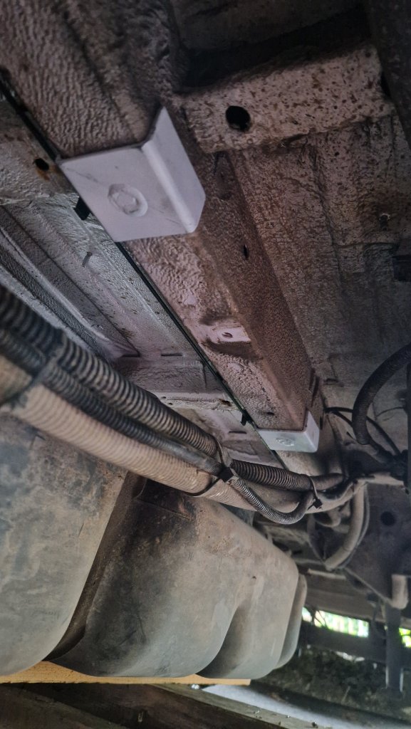

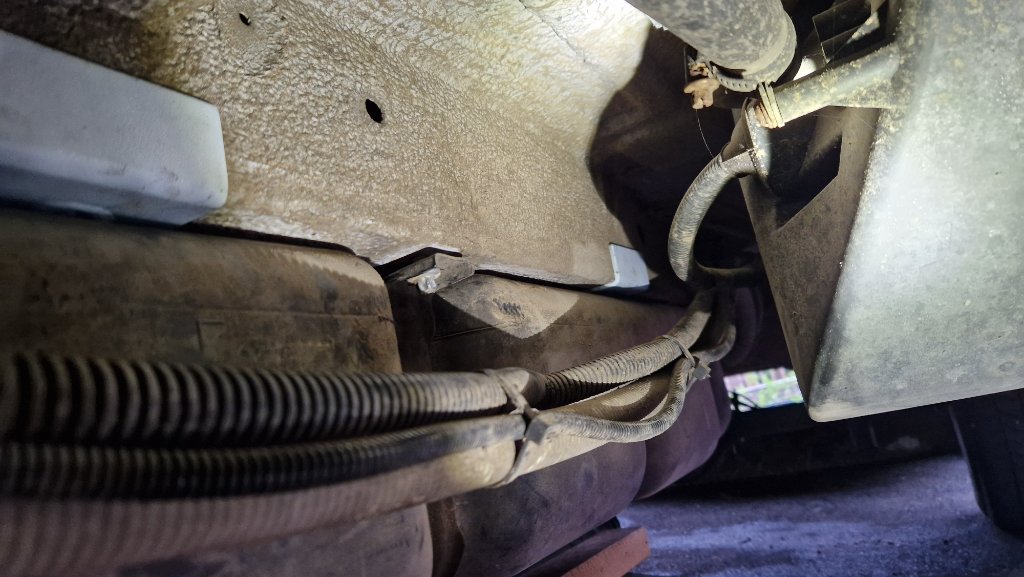

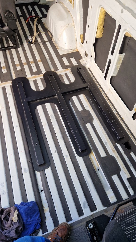

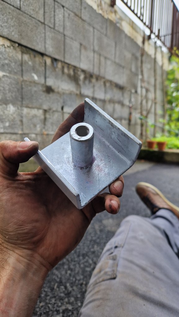

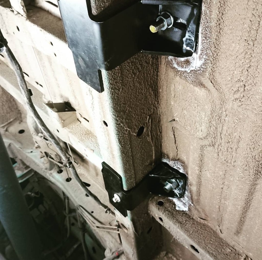

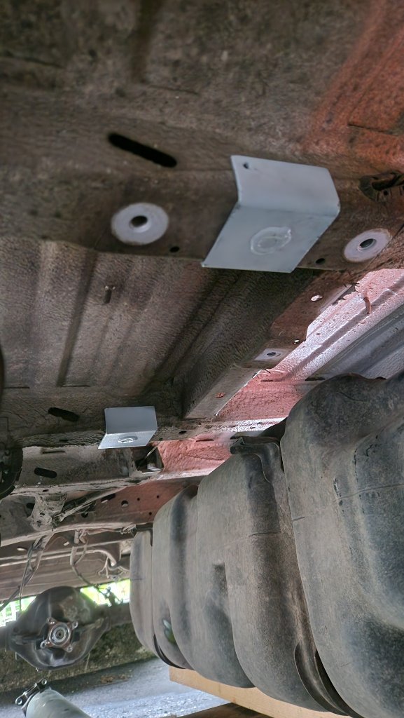

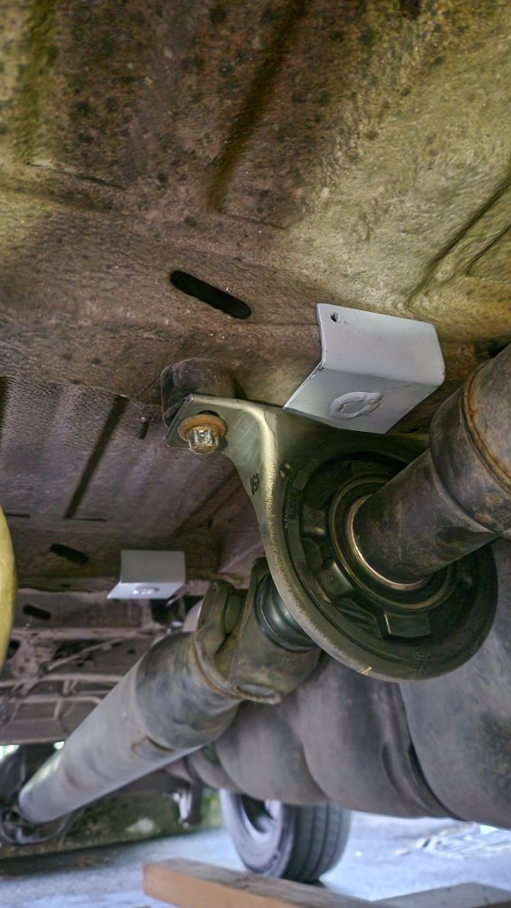

Hallo Zusammen,
damit ich nach langem "Mitlesen" hier auch mal etwas beisteuern kann, möchte ich kurz meine Variante der Sitzbankbefestigung vorstellen.
Ich hatte leider keinen Kombi- Boden. Trotz Auslieferung mit Seitenscheiben und ohne Trennwand sowie nur einem Beifahrer- Einzelsitz fehlt mir dieser Ausstattungscode.
Nun habe ich mit Hilfe der originalen Sitzbank und deren Halterungen die Position am Fahrzeugboden angezeichnet.
Der vordere Linke Verschraubungspunkt ergibt sich aus der Einpressmutter des Zurrpunktes hinter dem Fahrersitz.
Die Sitzankerschienen habe ich anhand der Sikken im Bodenblech parallel ausgerichtet.
Zum Bohren und zur Montage der Gegehalter muss der Tank sowie die Kardanwelle ausgebaut werden.
Alle vier Bohrpositionen habe ich von innen nach unten mit einem 12,5mm Bohrer durch den Boden und den darunter liegenden Holm gebohrt.
Anschließend die Bohrungen unter dem Fahrzeug in den Holmen aufgebohrt auf 24mm.

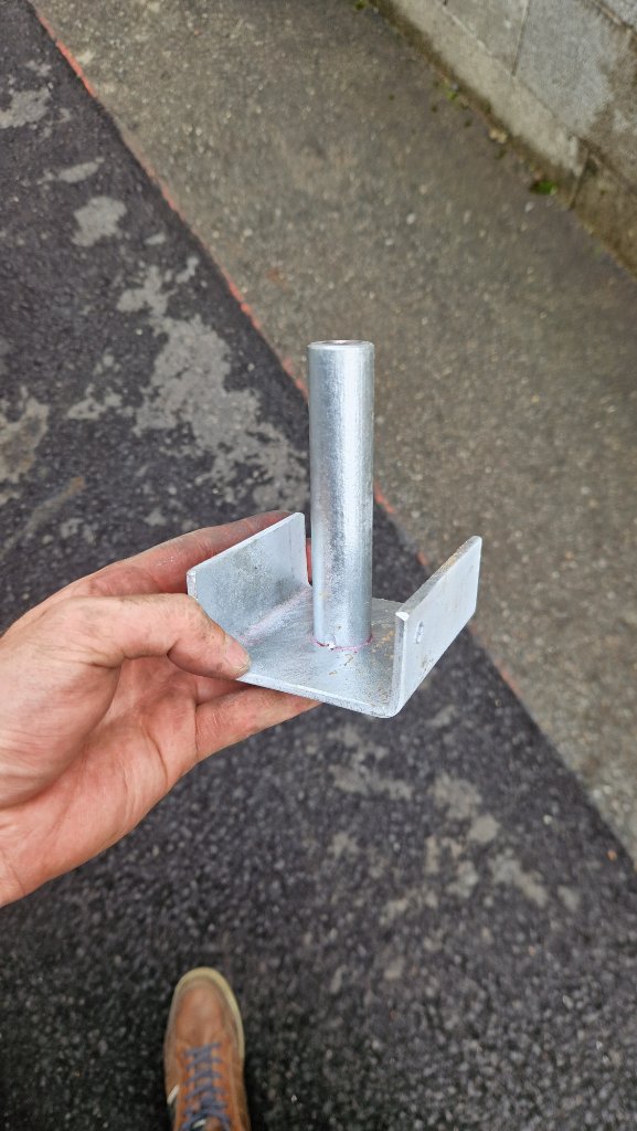

Die Konsolen habe ich selbst geschweißt, es handelt sich um ein Formrohr 80x80x4mm 80mm Länge welches ich in der Mitte getrennt habe.
Dadurch ergeben sich diese zwei U-Profile.
Mittig habe ich einen 22mm Rundstahl eingeschweißt, sprich 22mm Bohrung in die Mitte und bündig durch gesteckt. Damit die Schweißnaht möglichst viel hält und nicht viel aufträgt wurde die Naht versenkt und voll druchgeschweißt. Die länge des Rundstahl ist so gewält, dass die Konsole mit ca. 1mm Luft unterhalb des Bodenbleches sitzt (kurze Konsole bei Fahrzeugmitte ca. 53mm länge, Lange Konsole bei Fahrerseite/Außenseite mit ca. 113mm länge).
In den Rundstahl habe ich dann ein Gewinde geschnitten mit 12x1,5mm damit ich die originalen Schrauben verwenden kann.
Die 4mm Konsole hat zwischen Tank und Holm gerade so platz, bei der Verschraubung des Tankband sollten Fahrerseitig ebenfalls 4mm unterlegt werden (Die Schrauben sind leider sehr kurz).
Rechnerisch hält die Verankernung einen Stoß mit 10G bei 250kg Sitzbankgewicht.
Alle Angaben ohne Gewähr! Ich möchte niemanden zum Nachbau animieren, alle Arbeiten sollten von qalifiziertem Personal durchgeführt werden.
Der Umbau wurde von der Landesregierung abgenommen und für gut befunden.
Grüße,
David.

Re: Sprinter Kastenwagen - 2te Sitzbank nachrüsten - Österreich
Das ist ja ordentlich gemacht, keine Frage. Gemäß Aufbaurichtlinien ist das Anbohren des Untergurts in dem Rahmen aber bei weitem nicht zulässig. Durch den Boden bohren und mit 4mm U-Profilen als Gegenhalter reicht völlig aus. Das macht Schnierle letztlich auch so. Gerade letzte Woche erst wieder einen VarioBoden eingebaut. Oder man benutzt den Rahmen als Gegenhalter, aber bohrt daneben. So habe ich das bei mir gemacht:
Die einzelne Schraube ist für die werksseitige Tankverschraubung mit dem Rahmen.
Letztlich egal wie - Eigenbaulösungen ohne Abnahme darf kein Prüfer mehr anfassen UND eintragen. Das KANN auch mal wieder kassiert werden. Muss jeder selbst wissen. Natürlich gibt es rein handwerklich betrachtet viele mögliche Wege.
Hallo Zusammen,
danke für den Hinweis mit den Bohrungen in den Längsträgern, das war mir so tatsächlich weder bewusst noch bekannt.
Ich bin davon ausgegangen, dass anhand der vorhandenen Löcher im Träger, eine unerhebenswerte Schwächung vorliegen wird, habe mich hier bezüglich Aufbaurichtlinie zu wenig informiert.
Andere haben den Boden innen aufgetrennt und Bleche mit Gewindemuttern eingeschweißt sowie den Boden wieder verschlossen.
Abgesehen vom unwiederherstellbaren Korrosionschutz finde ich dies aus Sicht der Festigkeit deutlich bedenklicher.
Ich habe mich aufgrund der ungünstigen Position der originalen Sitzbank nun für ein zertifiziertes System entschieden.
Hersteller der Sitzbank ist FASP, hierzu verkauft die Firma Freizet Wittke einen Adapterrahmen welcher Zertifiziert ist und somit bedenkenlos montiert und vom TÜV abgenommen werden kann.
Dieser kommt aufgrund von Verklebung am Fahrzeugboden mit nur 3 Schrauben aus und ergibt daher sehr viel Freiheiten beim Positionieren der Sitzbank.
Finde ich persönlich somit eine der besten Lösungen, auch wenn nicht gerade günstig.
*ich hätte somit eine 2er Sitzbank incl. Konsolen abzugeben* falls jemand interesse hat.
Grüße,
David.
