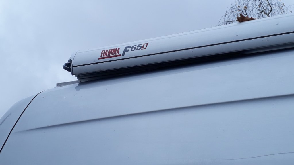

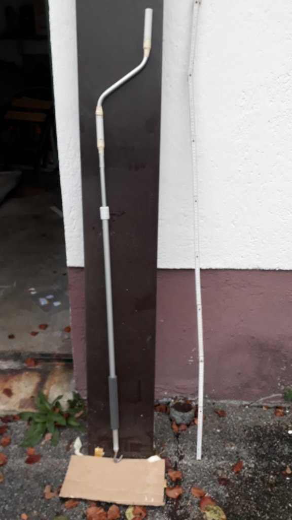

ich habe diese Markise auf dem Sprinter L2H2. Für mich ist die zugehörige Kurbel ein beständiges Ärgernis! (Auch die Markise selbst begeistert mich nicht- aber das ist ein anderes Thema)
- Die klirrt und klappert bei der Fahrt so laut, ich habe erst Mal alle beweglichen Teile "getapt", schlimmer noch
- diese Kurbel ist so unhandlich und sperrig, die bringt man nirgends platzsparend unter!
zusammen geschoben 1,5m lang (ausziehbar auf min 2,5m! 1,0 m total würden ausreichen), 20 cm breit. Sie besteht aus 2 Teilen: Dünnes Alu- Rohr, zur Kurbel gebogen, am graden Ende ist ein 6-Kantbolzen eingepresst. Dickes Rohr, Haken zum Einhängen in die Markise, innen zur Aufnahme des Sechskant gezogen, am Ende mit Außengewinde. Die beiden Teile werden ineinander gesteckt, der Sechskant übernimmt die Kraftübertragung beim Drehen, Verschraubung mit Plastik- Überwurfmutter. Soweit so Gut. Wie kann ich das Ding kürzer machen? An dieses gezogene Rohr mit Außengewinde traue ich mich genauso wenig ran wie an den eingepressten 6-Kant-Bolzen. Hat jemand eine Lösung für die "Kurbelbögen"? Gibt es so was wie ein Gelenk statt fester Kurbel? Ich bin ein Bastler, aber hier fällt mir nichts ein.

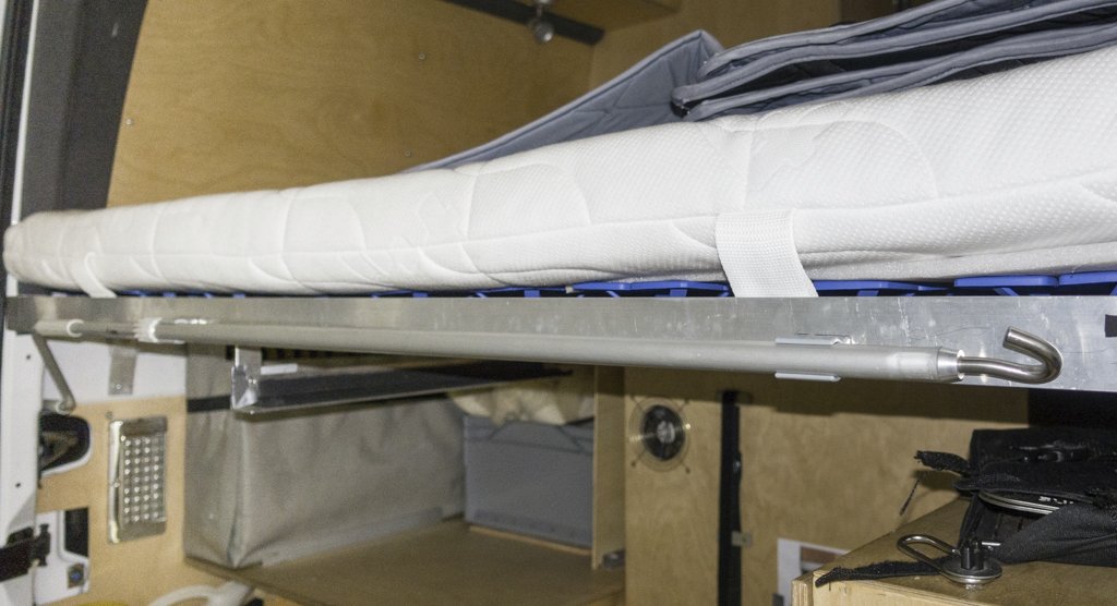

ich weiß ja nicht wie dein Ausbau aussieht, aber vielleicht kannst du die Kurbelso unterbringen wie ich:
Ich habe hinten zur Stütze der Matratze einen Alu-Winkel verbaut.
Dort habe ich sie befestigt.
Sört nicht, ist nicht im Weg und man kann sie auch schnell erreichen
