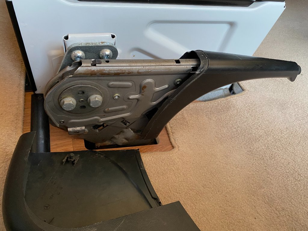

Beiträge: 6151
tiefergelegte Handbremse bei Drehkonsole Fahrersitz
So "löste" HYMER das beim W906 mit Drehkonsolen, aber ohne Schwingsitz :!: :cry:
abgesenkte Handbremse made by HYMER 2016
Die Verkleidung ist durch Benutzung abgefallen. :(
Handbremshebel ohne Abdeckung
jense
Beiträge: 3612
Re: Drehkonsole für Fahrer- u. Beifahrersitz
Beitrag von jense »
Das ist die "Standard" Tieferlegung, durch einen Tick kann man Sie auch so einbauen, dass der Bremshebel auf dem Boden aufliegt im entspannten Zustand und angezogen wrden kann trtotz gedrehter Sitze. Habe ich so gemacht, (Tieferlegung von Sportscraft), man mus halt immer tief runter zum Benutzen.

Guenter
Beiträge: 42
Registriert: 16 Jun 2020 15:49
Wohnort: Offenburg
Beitrag von Guenter »
@WolfgangK,
ja die Vorgaben von IGLHAUT habe ich und auch schon das Angebot :shock:
@Rosi,
da scheint die übliche Handbremsbefestigung tiefergelegt zu sein, oder?
Bei REIMO wird für die Drehkonsole Fahrersitz eine Handbremstieferlegung mitgeliefert.
Ist diese verschweißt oder verschraubt?
Dann könnte ich ja auf den abklappbaren Handbremshebel verzichten, oder?
Kann dann bei Mercedes den Handbremshebel, abklappbar (BE2) mit 61 € und bei IGLHAUT die Pos. 907APHAN, Mehrkosten bei Handbremshebel abklappbar (BE2) von 120 € eventuell einsparen.
