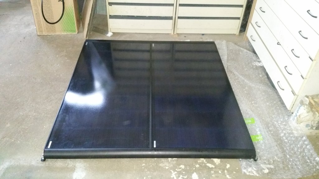

Gestern und heute hab ich mich um die halterung für die Solarzellen gemacht.
Verwendet werden 2x 155w Module von Offgrid, diese werden mit schwarz eloxierten item profilen verschraubt und auf dem Dach montiert.
Verwendet hab ich vorne ein item profil 8 r40-90° und hinten ein 40x40 was auf einer seite keine nut hat.
Montiert wird das ganze mit selbst hergestellten winkeln die an den verbauten Halfen schienen via hammerkopfschraube verschraubt werden.

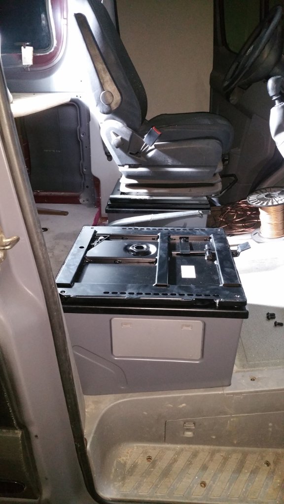

Hatte letztes Wochenende die Sitzkonsole umgebaut, bzw den Feststellbremshebel tiefer gelegt.
Der ist nun so tief wie es maximal möglich ist.
Ausgang ist ein schwingsitz mit Tiefer Konsole.
Alte halterung abgebohrt, löcher verschweißt.
Als neue halterung habe ich ein stück Rohr von einem Doppelstabzaun genommen, in das ich eine 1cm dicke Stahlplatte geschweißt habe und diese mit zwei gewinde versehen habe.
Die Verkleidung musste natürlich auch angepasst werden.
Jetzt sollte denke der schwingsitz auch mit angezogener bremse drehbar sein.

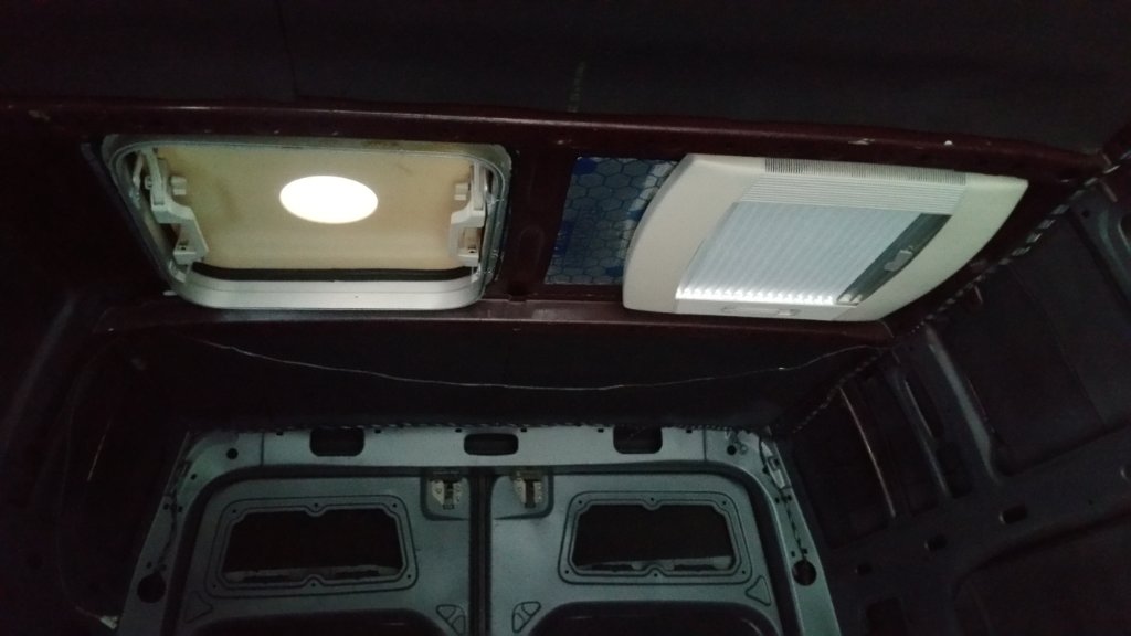

Heute habe ich die Solarzellen aufs dach gelegt. Noch nicht befestigt, da ich die Durchführung gebohrt und mit lack eingeponselt hab.
Denke am Wochenende leg ich dann die kabel durch und kleb die Dachdurchführungshaube fest.

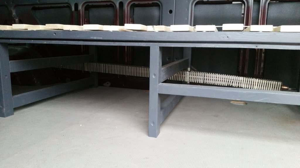

Dann noch ein paar bilder von dem halb ferigen bett, das ist/wird ausziehbar von 80cm auf 135cm.
Unten sieht man auch den Heizkörper.
Armaflex werden hier wohl viele kennen :D
Links im Bild sieht man die Heizung.
Und die beiden Dachluken. Links für die Küche, rechts fürs WC.

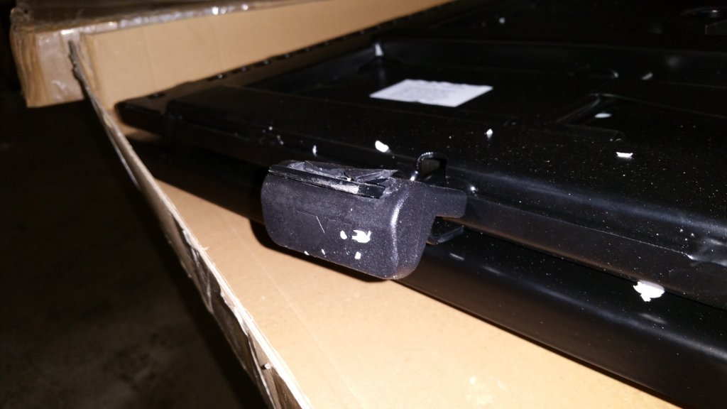

Heute hab ich die Drehkonsolen von Drehkonzept montiert
Leider sind beide nicht ganz heil angekommen, bei beiden die Plastik hebelkappen defekt und nen bisschen metallverformung am hebel.
Beim fahrersitz muss ich nochmal ran. Da passen die löcher der Drehkonsole nicht ganz.
Unten auf der konsole hat sichs zurecht gezogen, aber der Sitz ist so stramm auf der Drehkonsole das man in nur mit Gewalt vor/zurück schieben kann.

Habe heut ne mail von Drehkonzept bekommen, die schicken mir zwei neue Griffkappen.

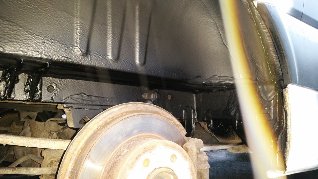

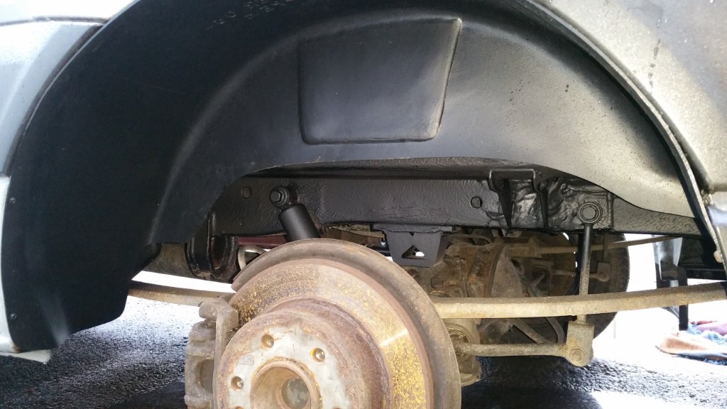

Heute war schon Mittag Feierabend, da habe ich kurzerhand die Lokaris Montiert.
Montag hatte ich noch ne schicht ubs in die beiden radhäuser geblasen.
Beifahrerseite
Fahrerseite

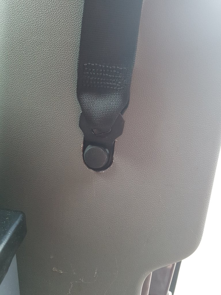

Gestern war ich beim Schrotti und hab aus nem t1n zwei Gurtschrauben ausgebaut um meine Gurte an der B-Säule befestigen zu können.

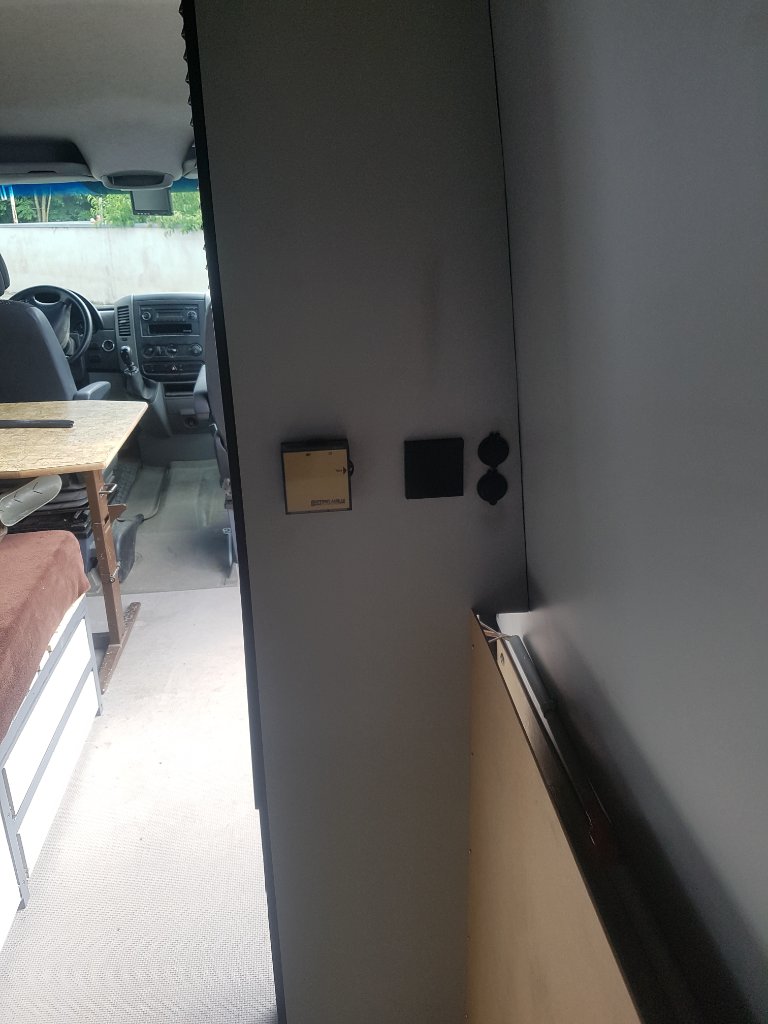

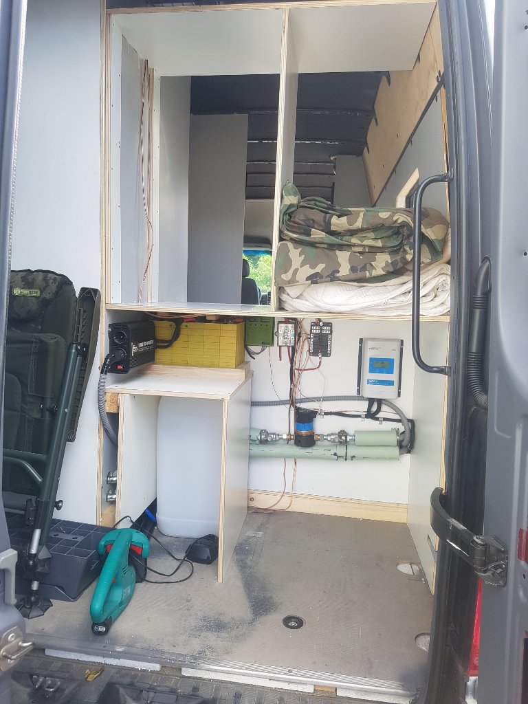

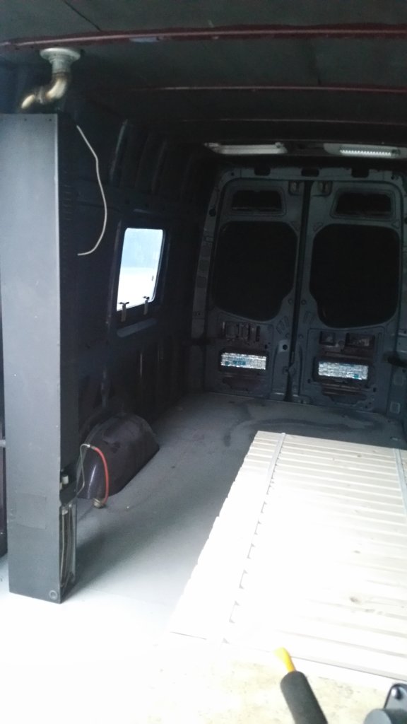

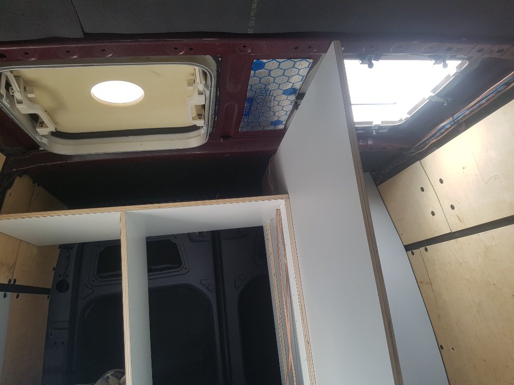

Mittlerweile ist das Bett drin, teile der Schränke und der Nasszelle ist gebaut.
Elektrik ist nen großteil angeschlossen.
Gastank ist eingebaut, Heizung und Kocher laufen
Heute erst am Bett die Wand gefilzt.

Strom und Gas

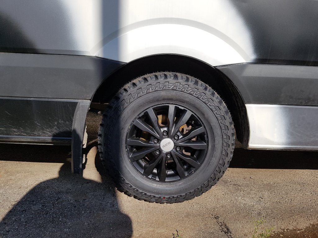

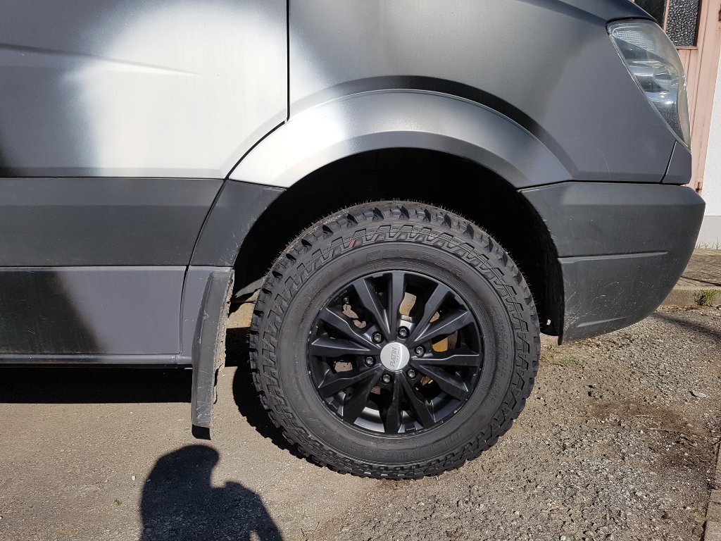

Heute kamen endlich die neuen Räder drauf.
Platin P86 in 6,5x16 et 54
COOPER DISCOVERER S/T MAXX 245/70 R16 118/115Q
Vorne gehts ja noch mit dem Platz, aber hinten werd ich denke 3cm bei legen.
Aber erstmal warten bis der Ausbau fertig ist.
