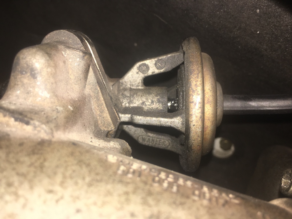

Mit Agr ist schon das Teil hier gemeint oder? Was wäre denn der Unterschied zu einem wastegate? Rein optisch ist das doch ein wastegate oder?
Die schrauben die die Mischkammer am ansaugsannelrohr halten sollte man tauschen beim wiedereinbau? Bei mir sind das inbus schrauben die schon ziemlich gelutscht aussehen. Wird nix spezielles sein oder?

agr ist schon richtig...
das ist kein renn oder flugmotor der ein wastegate benötigt...
und wenn dann dürfte der nur ins frei abblasen... wäre sonnst ein wenig warm unter de haube

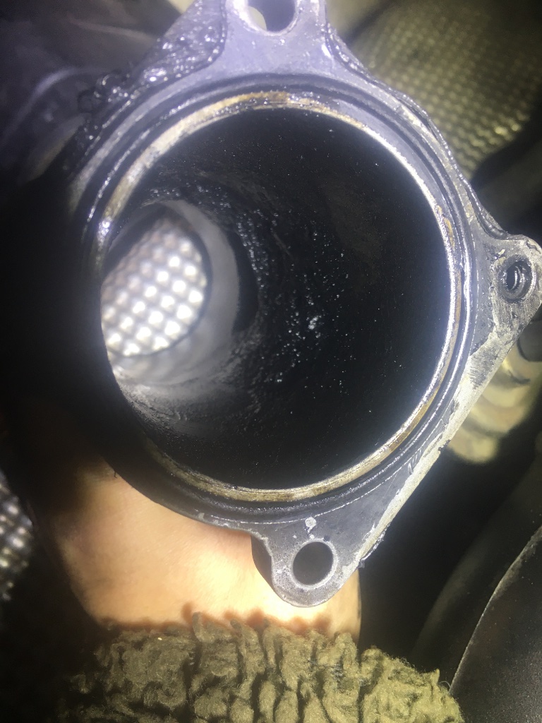

Anbei zwei Bilder von der mischkammer. Ist das normal dass die voll mit Öl ist? Also gegenüber der Zuleitung vom AGR hat sich ne gute Menge Ruß gesammelt und ist über die Jahre mit Öl (von wo kommt das?) schön Schicht für Schicht gewachsen.
Normalerweise sollte doch kein Öl dort oben sein???

So ein kleines Update für die Nachwelt.
Das AGR-Ventil Blättchen/Dichtung war nicht die Ursache für das furzen. Da es dort aber rausgerußt hat, war es keine verschenkte Zeit. Ausbau mit gründlicher Reinigung/entfettung 2h. Einbau 30 Minuten.
Jetzt die Frage, ob man ohne spezial Adapter das lade Luft System abdrücken kann, um nach der Ursache fürs furzen zu suchen?
Irgendwelche Erfahrungen?
Merci
Ps: was das Öl in der mischkammer angeht, scheint wohl normal zu sein und vom Turbo zu kommen.

Folge dem Entlüftungsschlauch vom Ventildeckel zum Ansaugrohr vor dem Turbolader....
Dann hast du die Erklärung wo der Ölnebel her kommt
