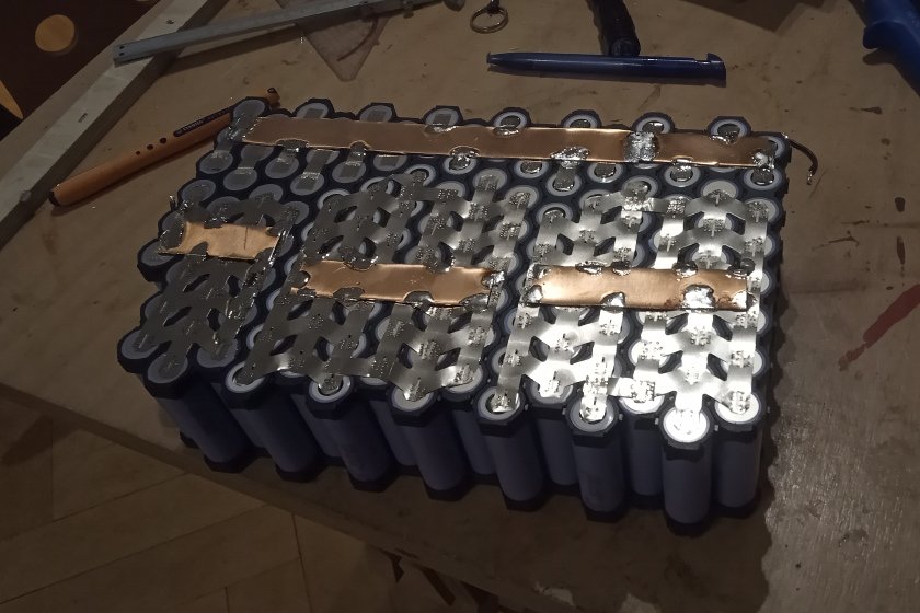

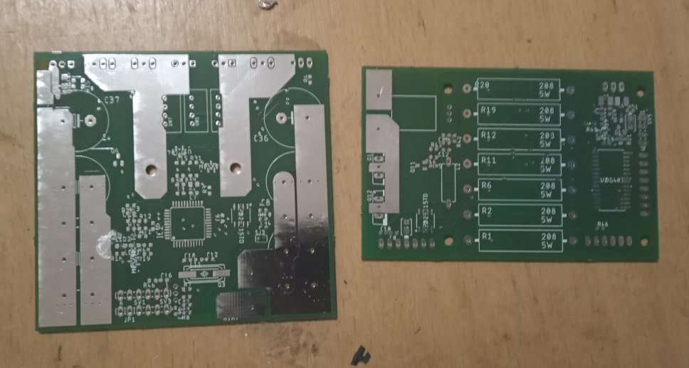

Der gegenwärtige Status des Projekts:
Die Akkupakete sind zusammen ge-punkt-schweißt. Die Schaltpläne und Layouts sind gemacht, Bauelemente bestellt.
Als nächstes muss alles zusammengelötet werden und vor allem alles programmiert werden.

Ein Akkupaket
Ein Akkupaket
Die Platinen für Akku und Wandler
