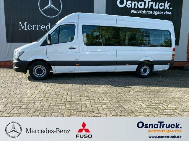

@v-dulli: Da (bzw. bei OSNA Trucks) wurde ich ja angefixt, hier das Angebot:
@jense: Ehrlich gesagt möchte ich keinen VW mehr, passt irgendwie nicht mehr. Es sind aber noch 1 x T4 + 1 x T5.2 + 1 x Beetle Cabrio vorhanden, VCDS kommt also irgendwie immer zum Einsatz...
