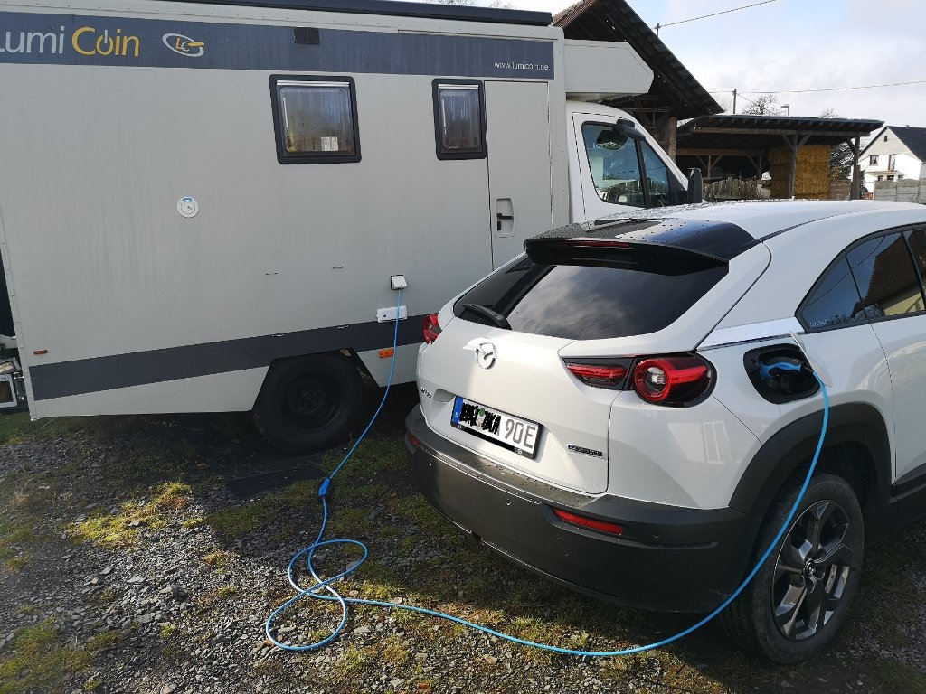

Wer lädt hier wen?
Oder: Wenn schon Coronabedingt kein Urlaub, dann wenigstens die Infrastruktur nutzen!
W906 518CDI 4x4 Bj.2009
- Sprinter_213_CDI
- Beiträge: 2435
- Wohnort: Berlin - Köpenick
Re: Wer lädt hier wen?
Ich denke eher, er wird das Solar vom Camper nutzen.
- QA516
- Beiträge: 316
Stimmt!
Du hättest gewonnen wenn ich etwas zu vergeben hätte
In einer Stunde habe ich immerhin die Batterien des Kleinen um 7% aufgefrischt.
Wobei der Mazda mit 35kWh auch nur eine kleine Batterie hat.
Der Camper hat 4,8kWh, der Sprinter fährt aber nicht damit. Und wenn, dann führe er nicht sehr weit.
Die Batterie des Campers hat sich auf 20% entladen und es flossen 12V seitig 260A.
Nach der einen Stunde hatten die LiFeyPo4 immer noch 12,1V und es flossen immer noch 250A.
Das war jetzt der Stresstest für meine Installation.
Die 100mm² Kabel wurden nur leicht handwarm...
Im Sprinter habe ich einen 90A B2B Lader, ich müsste also jetzt 4 1/2 Stunden fahren um die Batterie wieder zu laden.
Dann könnte ich wieder 7% in den PKW einspeisen.
Das müsste ich dann 14mal machen um auf 98% zu kommen.
Das wäre dann die totale Unabhängigkeit von Ladestationen und ein alternativer Weg des E-Auto Ladens.
Natürlich mache ich das nicht
sondern warte bis die Sonne die Sprinter Batterie geladen hat und lade den Kleinen ordentlich an der Steckdose. Diese wiederum hängt an einer großen PV-Inselanlage.
Aber man darf ja mal etwa spielen...
