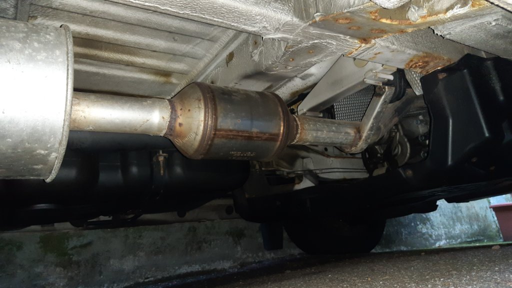

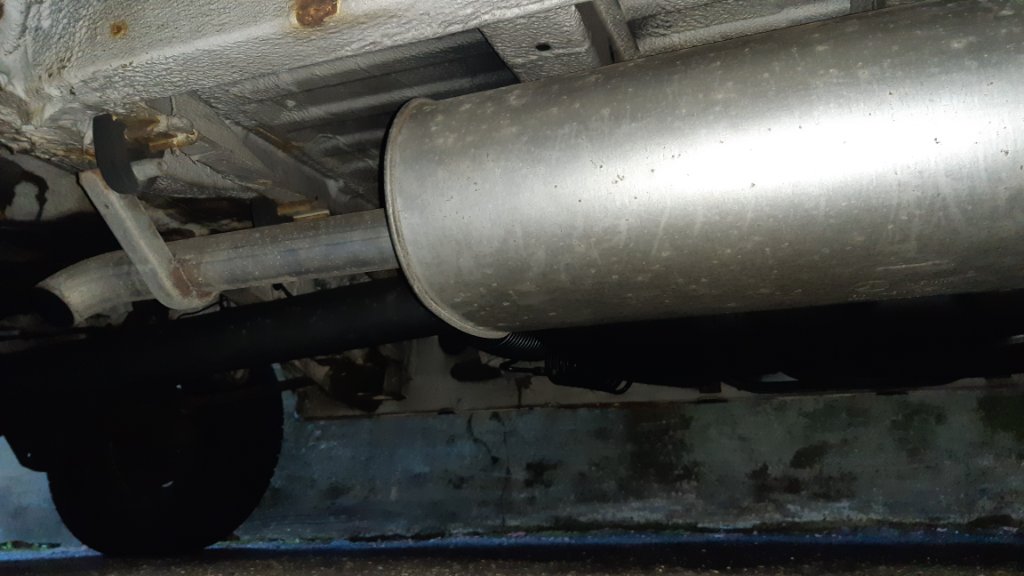

Ich hab jetzt mal drunter geschaut, hinten ist der große Topf, danach Richtung vorne ein kleiner, und dann geht das Rohr auch schon vorne in den Motorblock.
Siehe Bilder.

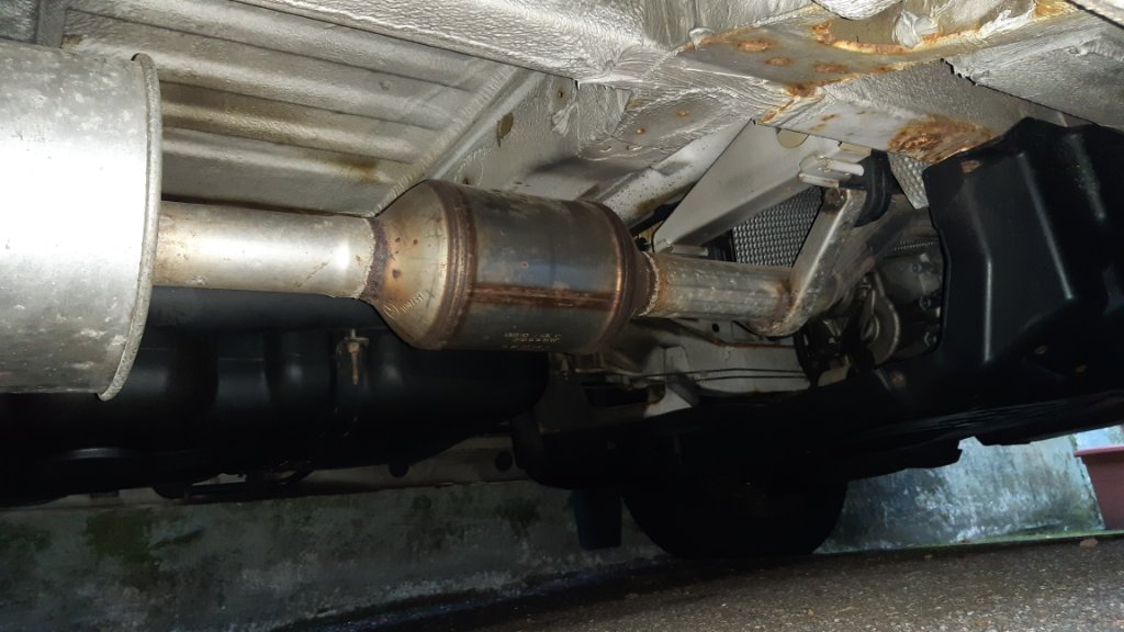

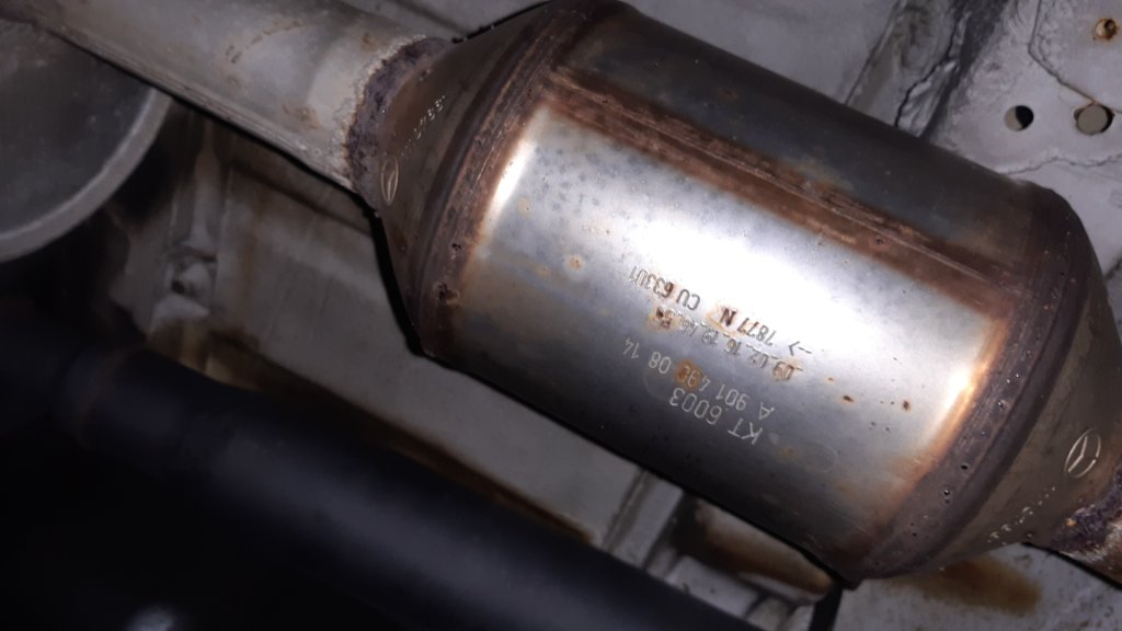

Siehe Bilder.

Der kleine Topf ist der Katalysator (KT), original Mercedes, kein Partikel Filter und der große Topf ist der Schalldämpfer.
Re: Grüne Plakette Sprinter 212D bzw. Reduzierung der Steuerlast
die 51 habe ich auch!franzmersdonk hat geschrieben: 23 Feb 2021 12:06 Die 51.
Ich denke mal eher, dass es jetzt richtig ist, und dass der Vorbesitzer illegalerweise eine grüne Plakette irgendwo "organisiert" hat...
