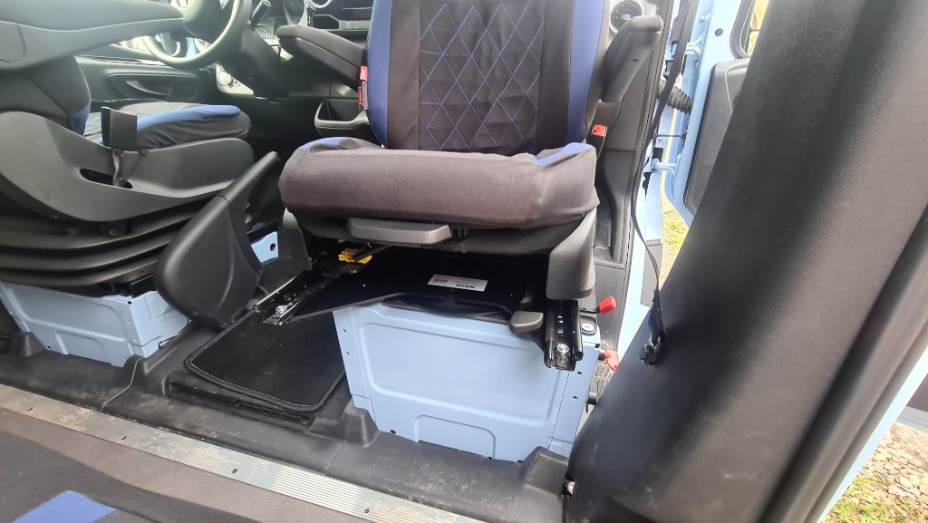

Re: Drehkonsole und Tipps für Wohnmobil ausbau
Hallo Seackone
Habe meine gestern verbaut, war ganz einfach, da Schrauben mitgeliefert wurden. Sie ist im gedrehten Zustand etwas wackelig, aber ok.
Auch die selbst angebaute äußere Armlehne hat keine Probleme da der Sitz etwas (3cm) höher ist.
Gruß Jens
