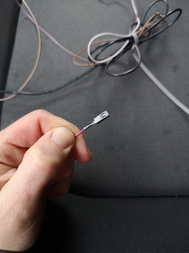

Habe mir nun den Reparaturleitfaden aus ERWIN gezogen. Der ist schon sehr hilfreich. Ich frage mich allerdings,
- ob es wirklich notwendig ist, den Schalttafeleinsatz KX2 auszubauen?
- Und wo genau habt ihr das Kabel dann "von links nach rechts" verlegt? Hinter der Schalttafel?
- Und dann frage ich mich noch, wie ich das rot/blaue Kabel mit dem bereits gecrimpten Stecker in die Sicherung 18 bekomme? Verstehe ich das falsch?

Gibt es von der Rückseite des Sicherungsträgers eine Mehrfachsteckhülse, in die dieser Crimpkontakt einfach eingesteckt wird? Aber bitte richtig herum, damit die Rastnase greift und der Kontakt nicht wieder heraus rutscht.Ph1 hat geschrieben: 13 Mär 2021 18:33
- Und dann frage ich mich noch, wie ich das rot/blaue Kabel mit dem bereits gecrimpten Stecker in die Sicherung 18 bekomme? Verstehe ich das falsch?IMG_20210313_172820.jpg

Ah, danke Vanagaudi, das macht natürlich Sinn. Leider bekomme ich den Sicherungshalter C nicht ausgebaut, da der Kabelbaum zu kurz ist, als dass ich den Sicherungshalter nach vorne rausziehen könnte. Muss mir dann wohl was anderes überlegen.
Re: Rückfahrkamera nachrüsten - Composition Media
Kannst du nicht hinter den Halter greifen und die eine betreffende Steckhülse lösen? Eventuell auch alle Steckhülsen lösen, damit du den Sicherungshalter nach vorn entnehmen kannst.
