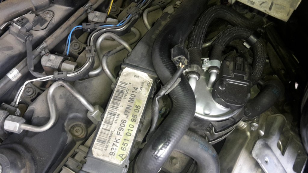

Also ich hab keinen 316er sondern den 313er aber auf deinen Bildern sah das meinem sehr ähnlich.
Bei meinem sah das hinter dem AGR Kühler so aus:
Eventuell kann ja jemand sagen ob bei dir das selbe AGR verbaut ist!?

Der Stecker ist für die Kraftstofftemperatur und ist immer im Kabelstrang eingebunden.Nicht jeder 651er hat aber den Fühler verbaut ! Und das AGR Ventil sitzt hinter dem Abgaskühler in der Abgasstrecke ! Dazu muß der Kühler raus, das "Bogenstück" des Saugrohres , der Drosselklappensteller und die ganze AGR Strecke ! Da ist unten ein 5 poliger Stecker dran , vertausch den nicht mit dem DK Stecker ! Dann entspannt die AGR Strecke auf der Werkbank zerlegen und einen neuen AGR Steller dran.
Wenn du pech hast und der Steller ist geschloßen , meckert als nächstes der Abgasgegendrucksensor ! Einen Tod stirbst du so oder so :roll:
Wie genial , genau so ein Bild (Nr2) hab ich gesucht , das ist die AGR Strecke !
Danke an den Bildspender !! :lol:

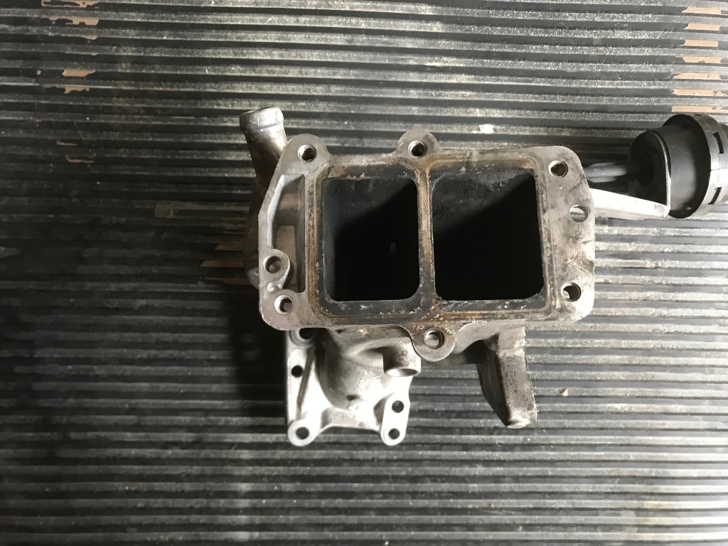

Ich hab mal noch Bilder vom alten AGR-Ventil gemacht.
