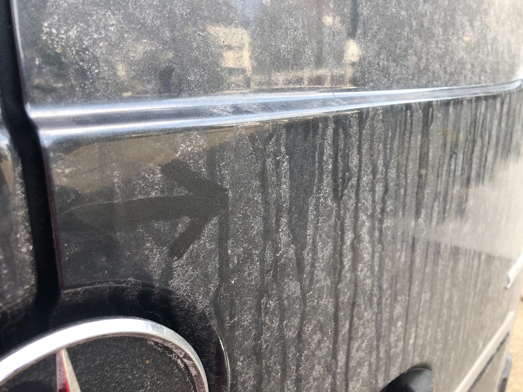

der Fiamma Carry Bike ist gekauft und wartet auf Montage. Denn eine Sache ist mir nicht klar.
In der Anleitung für den Träger ist angegeben, dass die obere Schiene zusätzlich mit 2 Schrauben durchs Blech verschraubt werden soll.
Seite 11: https://www.fiamma.it/image/data/ISTRUZ ... 90B389.pdf
So weit, so einfach. Die Leiste soll da hin wo der Pfeil ist (jaja die Kiste wird vorher geputzt :-) ):
Die Leiste soll dann, so die Anleitung, mit einer Sechskant-Schraube mit Mutter und Unterlagsscheibe "durchs Blech" befestigt werden. Also eigentlich Loch rein ins Blech.
Nur - auf der Rückseite der Tür ist da ein Holm. Also kein Eingriff, um da auch nur ansatzweise eine Mutter einzufädeln und zu halten. Holm-Abwärts ist komplett verkleidet.
Muss ich die Innen-Verkleidung abbauen die ab dem Holm abwärts montiert ist, gibt es noch irgend einen anderen Zugang?
Oder ist es hier angesagt, eine Nietmutter einzuziehen? (Aber wie kommt Fiamma dann auf die Idee, die Anleitung so zu schreiben?)

2 Möglichkeiten, Blechschrauben, die keine Mutter brauchen verwenden. Besser, eine Mutter einnieten, es gibt da spez. Muttern, die werden von oben, ähnlich wie eine Blindniete , eingenietet.
