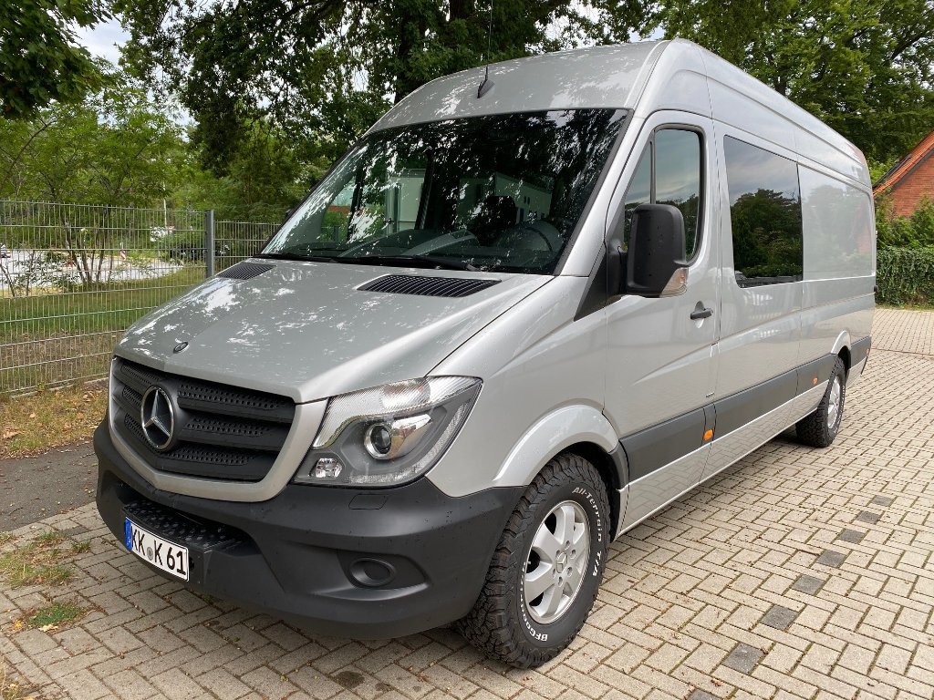

Hallo an Alle,
ich bin dabei unseren Sprinter (319 L3H2 Bj. 2015) mit unseren Töchtern zum Camper umzubauen.
Wegen der Optik wurden auf die originalen Alufelgen von Mercedes 6x15 ET62 (Auslieferungszustand)
BF Goodrich 245/75-16 aufgezogen. Die mögliche Eintragung der Rad/Reifenkombination war mit einem Tüv-Prüfer im Vorfeld besprochen. Leider ist dieser mit Corona verstorben.
Mit dem Nachfolger wurde alles besprochen und im Vorfeld habe ich ihm alle Unterlagen und Lichtbilder übersandt. Jede Aussage dauert min. 14 Tage.
Der Tacho Angleich wurde bei MB durchgeführt. da der Reifen VR. am hinteren Achskörper schleift
nun Spurverbreiterungen SCC 25 mm bestellt. Bei der Montage festgestellt, die Bolzen sind zu lang.
Werde kürzere bestellen.... Rad-Abdeckung werde ich nach Montage prüfen.
Jetzt möchte der Prüfer einen Nachweis der ausreichenden Festigkeit der Serienfelge mit dem vergrößerten Abrollumfang
zur statische max. Belastbarkeit der Serienfelge.
Ändert sich die Belastung durch den größeren Abrollumfang ?
Gibt es ein Datenblatt zu der Serien Alufelge ?

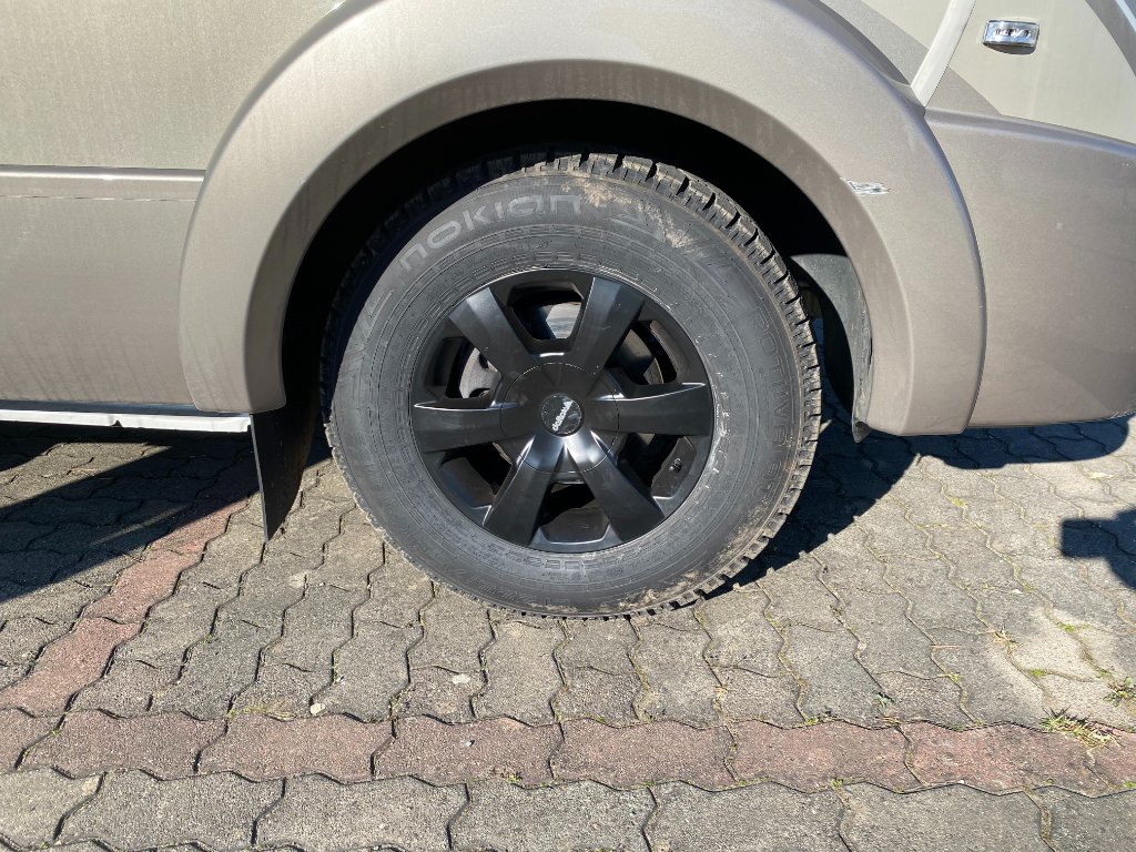

245/75R16 nicht auf orig. Alufelge
WP in 7,5Jx16 ET50 von delta4x4Eckstein hat geschrieben: 19 Apr 2021 16:51 Welche Felgen würdest Du für die BF Goodrich 16 Zoll empfehlen ?
