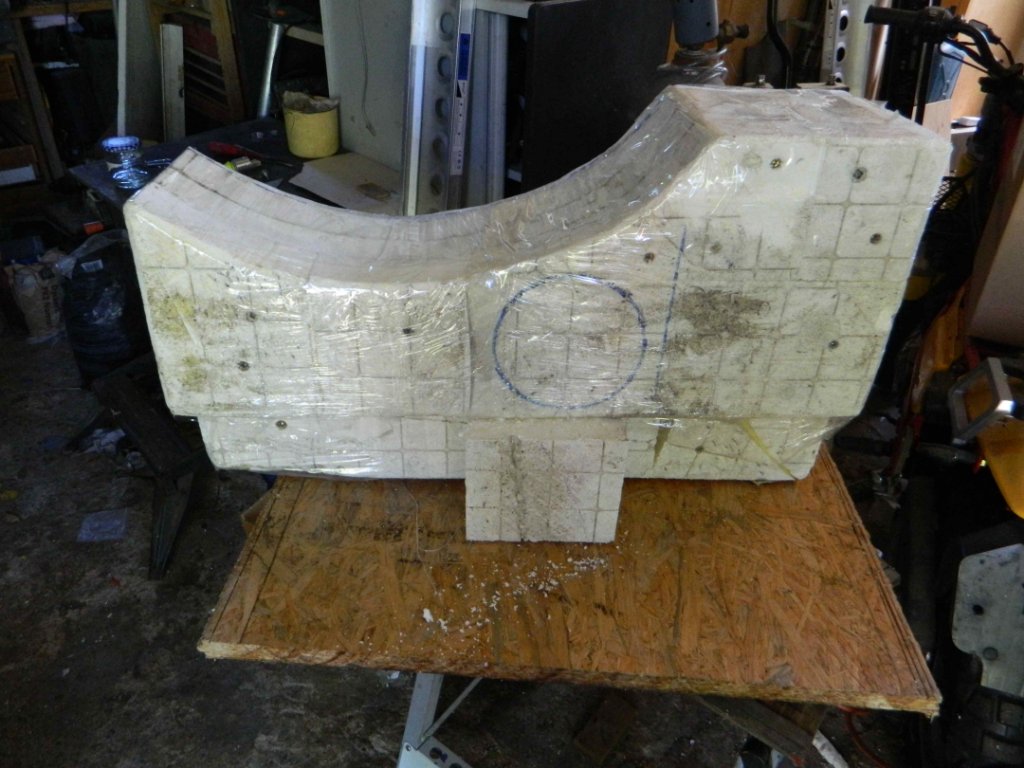

So, das Modell ist soweit fertig:
Tankform Styropoor
Tankform Styropoor
Ca 40 Liter Volumen.

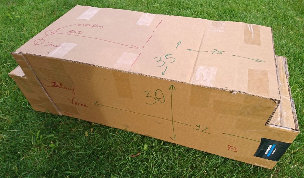

und jetzt? Styropor-Positiv? GF-Laminieren? Oder Wegschicken an profi-Kunsttoffschweißfirma?
Ich versuche mich gerade an einem Abwassertank zwischen Hinterachsdfifferenzial und Ersatzrad. Aus 6mm PVC-Platten und Tangitkleber hoffe ich eine stabilen Kasten hinzubekommen. ca. 75 Liter Volumen...

Mach ich selber, verlorene Form mit Epoxy und Glasfaser.
Aber wie schafft man 75 Liter?
Wie hoch wird dein Tank?

martin.k
Beiträge: 203
Registriert: 09 Sep 2019 20:42
Wohnort: bei Hockenheim
Re: Unterflur Frischwassertank
Beitrag von martin.k »
Ein Bild sagt mehr wie 1002 Worte...

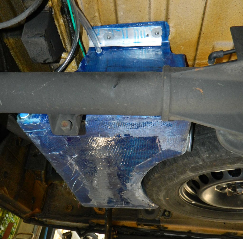

Sodele,
leider hat das Wetter jetzt nicht so mitgespielt; sehr heiß oder feucht.
Es hat also wie üblich länger gedauert als geplant.
Aber "Außenrum" ist er est mal fertig laminiert.
Die Innenform ist auch schon weg.
hier noch ohne Deckel
Der Rand vom Deckel ist noch nicht fertig, kommt aber bald.

Falls es ein Frischwassertank wird: wie es es den bei so einem laminierten Tank mit Ausdünstungen?
Ist der dann für Trinkwasser geeignet?
martin.k
Beiträge: 203
gemäß Betreff ist es ein Frischwassertank. Mein Tank (Karton auf Wiese) ist für Abwasser.

Ja, ist für Frischwasser. Das Harz ist nach dem Abbinden lebensmittelecht;
korrecktes Mischverhältnis vorausgesetzt.

Sodele, FERTIG...
Hat natürlich länger gedauert als geplant; egal.
Der Tank wiegt 2,6 kg (leer) mit etwas über 40 Liter Inhalt.
Das reicht für 2 Tage.
Wassertank montiert
Wassertank montiert
