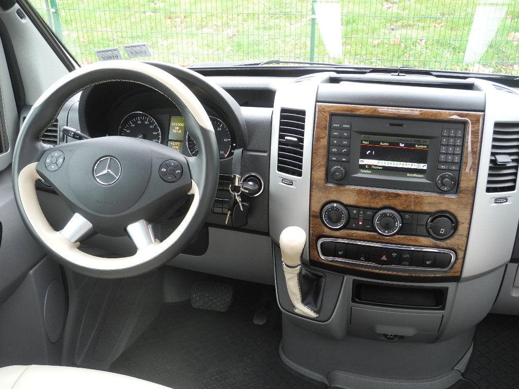

ich habe einen Hymer GCS gebraucht gekauft. w906; Bj 3/18
Nun hab ich ff Problem:
der besten Ehefrau von Allen gefällt der Lederbezug von Lenkrad und Schaltknauf nicht
siehe: Bild
[attachment=0]
Hat jemand Erfahrung wieviel Umstand es ist das zu ändern (normales dunkles Leder) ?
Tipps und Anregungen?
Ich bin dankbar für alles :-)

Es gibt "in der Bucht" Angebote für gut 100€ im Tausch gegen Dein Lenkrad, und der Umbau ist einfach.

Das ist natürlich ein echtes Luxusproblem!
Wie geschrieben. Austausch des Lenkrad in der Bucht für wenig €.
Wichtig wäre, dass die Batterie vor Beginn der Arbeiten abgeklemmt wird. Es könnte sein, dass sonst ein permanenter SRS-Fehler abgelegt wird. Den nur jemand mit der Stardiagnose gelöscht bekommt.
Lass die Batterie abgeklemmt bis der Airbag wieder angeschlossen ist!
Desweiteren musst Du auf die Spule für die elektrische Verbindung für die Lenkradtasten achten. Wenn sich die Spule verdreht, könnte sie beim Zusammenbau beschädigt werden.
