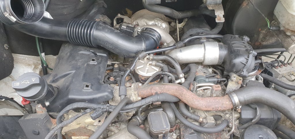

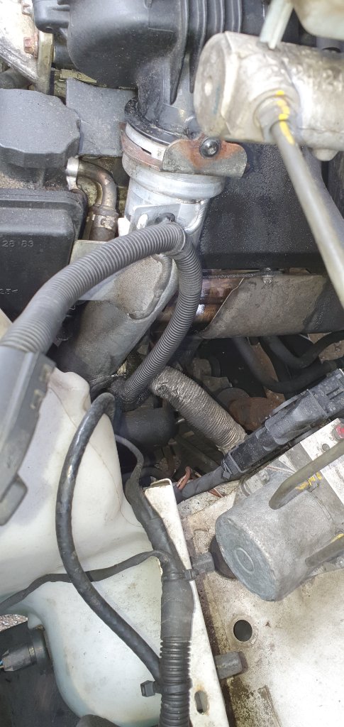

Vielen Dank für den Hinweis. Aber von meinem DPF gehen keine 2 Röhrchen weg.
Hier ein paar Fotos wie es im Motorraum aussieht
Re: Drucksensor beim W906 wechseln
Einen Druckanschluss für den Differenzdrucksensor siehst du hier:
OM642 DPF Druckanschluss
Um den anderen Druckanschluss zu sehen, musst du unter das Fahrzeug kriechen.

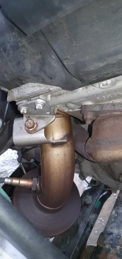

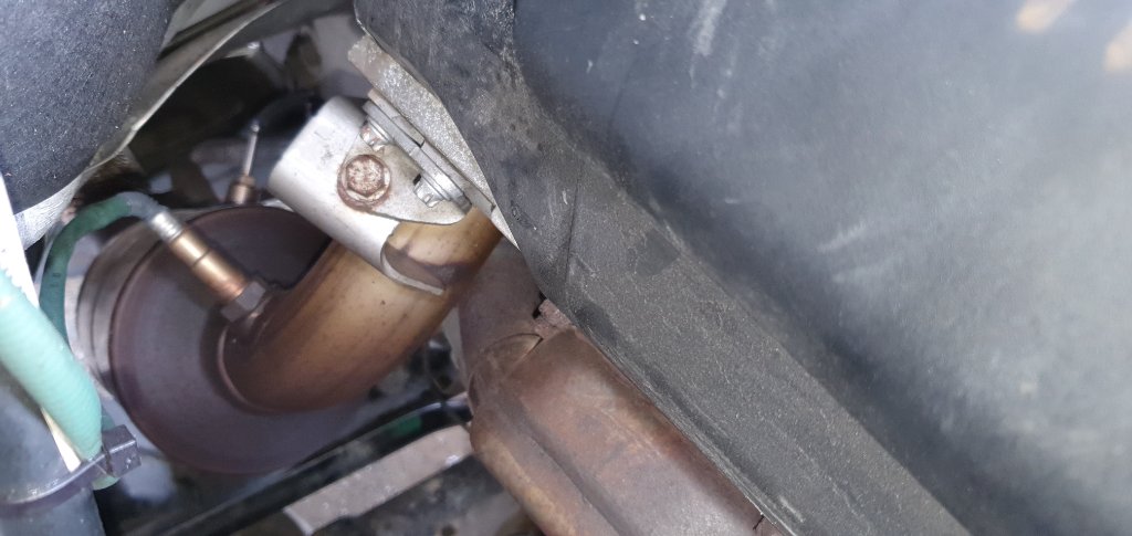

Vielen Dank für eure Tipps. Nach ein bisschen Suchen unterm Auto haben ich den endlich gefunden.
Ganz schön versteckt und fummelei den zu wechseln.

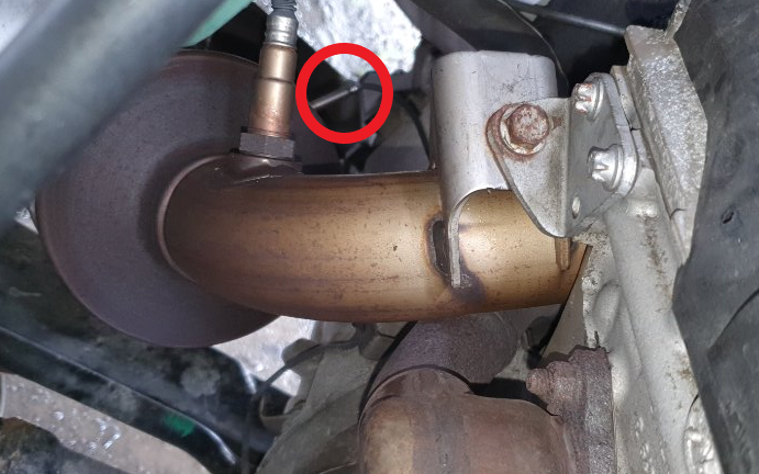

Die Druckanschlüsse sind immer hintereinander, vor und nach DPF und es handelt sich immer um Metallleitungen. Das Eingekreiste ist ein Temperatursensor und ist am Kabel zu erkennen.
Ich meinte die Anschlüsse für den Temperatursensor und den Druckanschluss für den Differenzdrucksensor, die nebeneinander liegen. Die Sache mit dem Elektrokabel ist ein gutes Argument, die Metallrohre für den Druckanschluss sind länger und verlaufen zunächst nahe am Topf.
