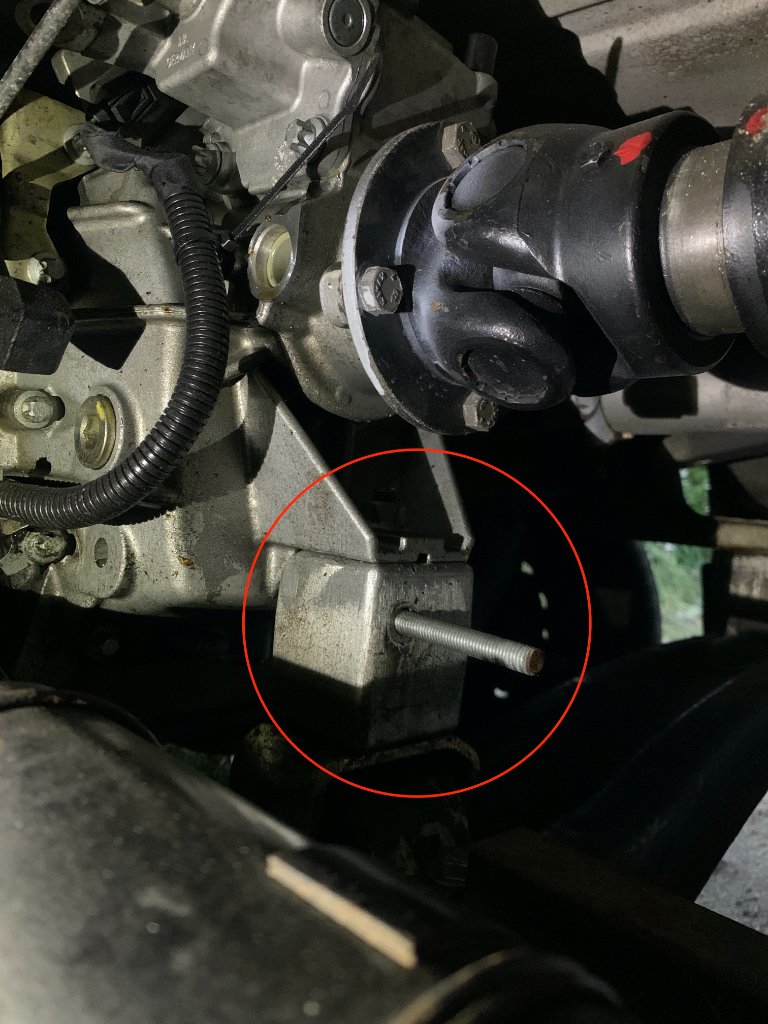

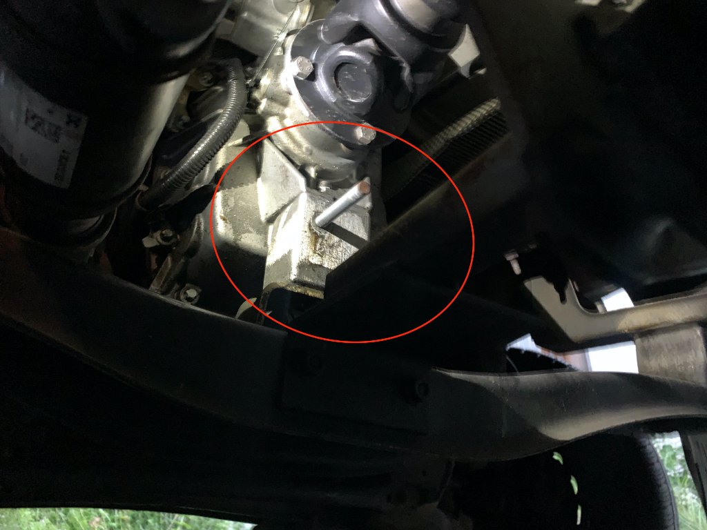

Hallo zusammen
Mir ist vorhin aufgefallen, dass bei meinem Sprinter eine Mutter zu fehlen scheint? Siehe Bilder im Anhang. Der Wagen war gerade erst in der Werkstatt, weshalb ich gerne erst eure Meinung hätte, bevor ich da nochmal hinfahre.
- Fehlt da tatsächlich was?
- Falls ja: Kann ich die selbst wieder anmachen? Empfehlungen zum Drehmoment?
Danke schonmal im Voraus!

MercedesMario hat geschrieben: 07 Aug 2021 15:25 GETRIEBE G32 - 5/5,0
Das müsste das Getriebe 711.620 sein. Da hat diese Gewindestange nichts zu sagen. Das Getriebe ist an diesem Block, in dem die Gewindestange sitzt, von oben mit einer Schraube verschraubt. Vielleicht geht diese sogar durch bis zu dem Blech unterhalb des Blocks. Jedenfalls ist dieser Block nur von unten und oben verschraubt.
Dieser Block ist nur ein Distanzblock, der die Getriebehöhe richtig positioniert. Die Gewindestange hat jemand nachträglich angebaut. Vielleicht als Montagepunkt für einen Unterfahrschutz? Du kannst sie daher ignorieren.
Normalerweise wird das Getriebe 711.620 im 2WD Sprinter etwas anders montiert. Dort gibt es direkt unter dem Montagestützpunkt des Getriebes ein U-Blech mit zwei Bohrungen quer zur Fahrtrichtung. Zwischen diesen Bohrungen wird ein runder Silent-Block (Gummi-Metall-Lager) verschraubt, der seinerseits mit einer U-Lasche auf der Quertraverse verschraubt wird.
Der zusätzliche Block bei dir verschafft bei dir den nötigen Freiraum für den Vorderachsantrieb. Er müsste genau so hoch sein, wie die Distanzstücke zwischen der Quertraverse und den Fahrzeuglängsträgern.

Ich vermute eher fehlender Tilger..!?
Wenn es keine störenden Vibrationen (Geräusche) gibt, kann das eigentlich weg.

joethesprinter hat geschrieben: 07 Aug 2021 19:57 Ich vermute eher fehlender Tilger..!?
Nein, der Block ist dort durchaus richtig angebracht. Das Gummi-Metall-Lager sitzt noch darunter. Kann man etwas unscharf auch in diesem Bild erkennen:

Vielen Dank für eure ausführlichen Antworten und die schnelle Hilfe. Klasse, wie einem hier als Neuling mit viel Fachwissen geholfen wird. Ich speichere das also als "alles in Ordnung" ab :D
