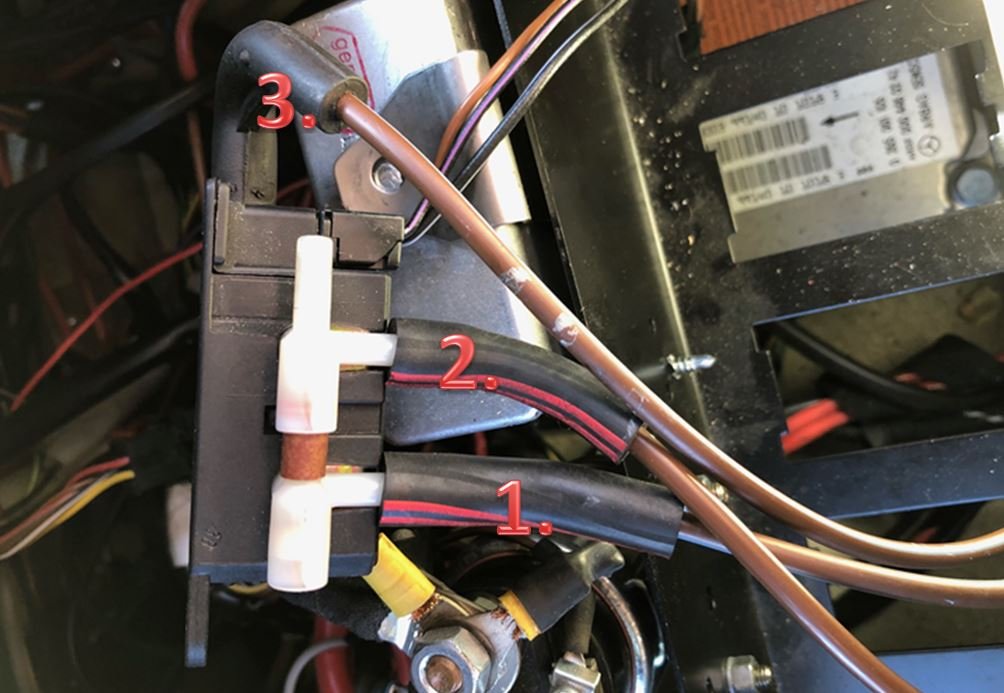

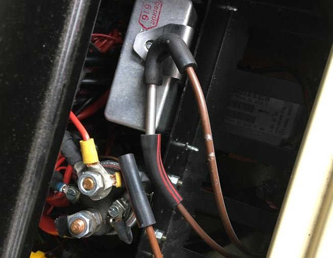

2. Frage/n: a. Frage: Ist der Schlauch (braun/blau) richtig im Unterdruck-Relais? d.h. auf meinem Bild unten? (1. und 2. hatte ich getauscht ohne mir die richtige „Ausgangsstellung“ zu markieren) leider ohne Erfolg.
Schlauch (braun/blau) ist links am Verteilergetriebe
b. Frage: Wohin geht das Kabel (3.) am Unterdruck-Relais? (wenn ich es abziehe, bei Zündung an, kommt hier hörbar die Luft raus) Kann hier noch etwas überprüfen?
c. Frage: Wo genau finde ich die Steuerventile?

Meinst Du die Hohlschrauben der Schläuche? Also 1. und 2. auf Bild02?
Wenn ja, in welcher Richtung geht der Zylinder raus?
Richtung Front oder Heck!

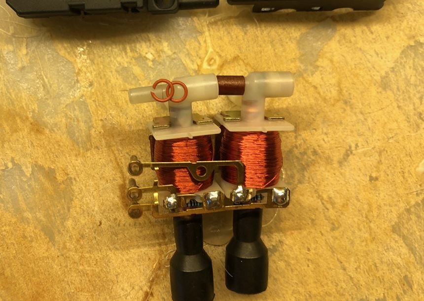

Das Magnetventil. Ich vermute eine Verschmutzung, siehe linke Spule, die ist auch sehr warm geworden. Zudem habe ich noch einen
defekten O-Ring gefunden. Das Magnetventil lässt sich übrigens leicht öffnen.
Ich werde es mal versuchen zu reinigen und ggf. die Lötstellen mal nach zu löten.
Mal sehen ob ich es wieder zum arbeiten überreden kann.

Dass der Elektromagnet warm wird ist nicht ungewöhnlich. Du hast ihn unter Dauerstrom gestellt, weil der Allrad nicht raus ging und damit der Strom nicht abgestellt wurde. Das sollte ihm aber nichts ausmachen. Der undichte O-Ring ist natürlich unangenehm, damit lässt sich kein genügender Unterdruck aufbauen. Was den Schmodder angeht, der könnte aus dem Getriebe stammen, oder noch weiter, aus der Belüftungsleitung. Kannst mal nachschauen, ob die Leitung am Ende einen Luftfilter besitzt. Wenn nicht, besser einen anstecken.
