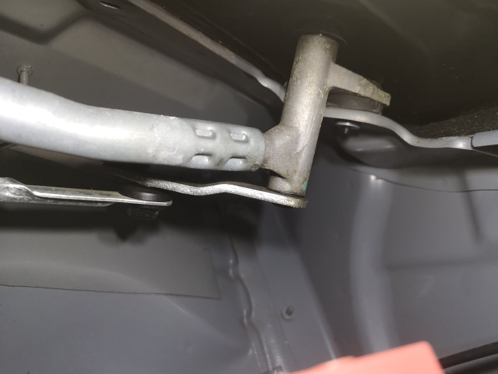

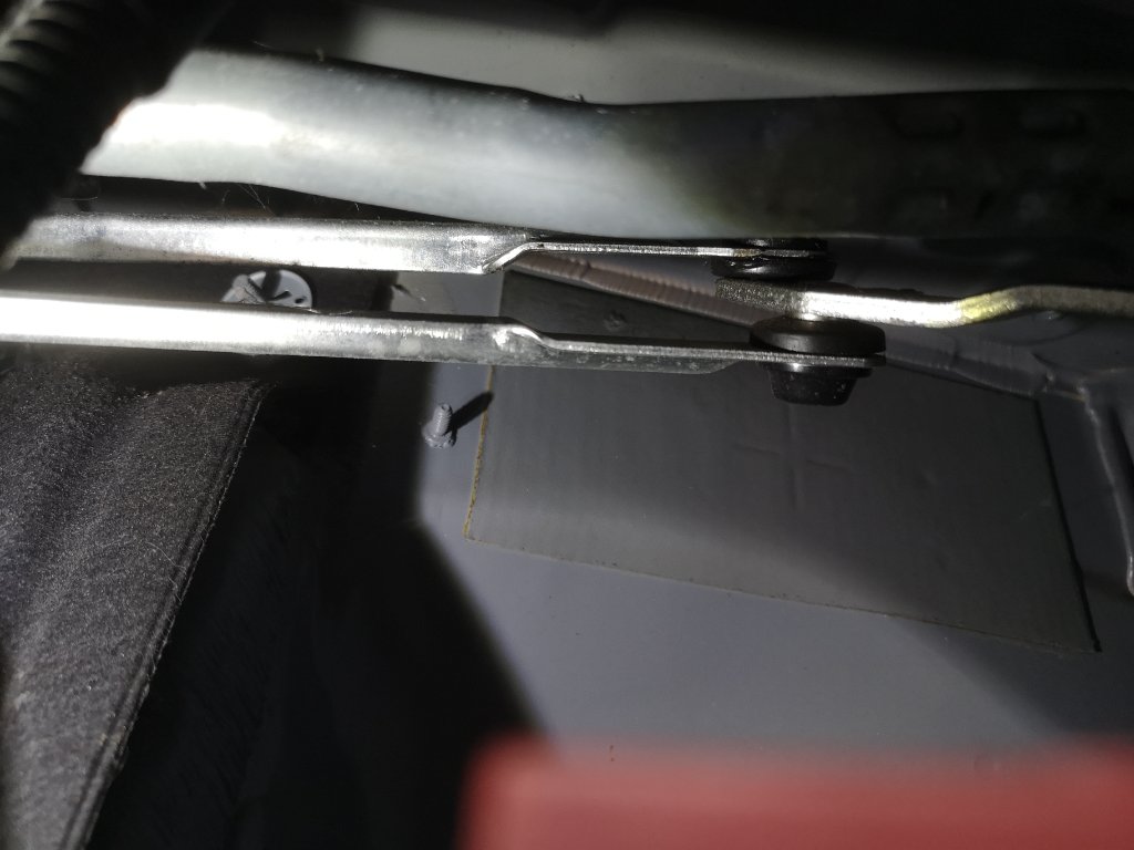

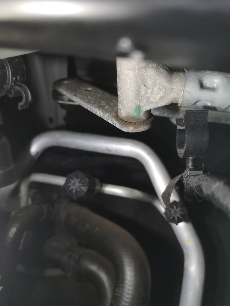

Hallo Hans, danke für deine schnelle Antwort! Hast du gesehen, dass ich einen neuen Crafter habe? Bin mir nämlich nicht ganz sicher, welche Muttern du meinst. Hier mal ein paar Bilder, wie das ganze aussieht:

Bei jedem Fahrzeug sind die Scheibenwischerarme unter der Windschutzscheibe angeschraubt, diese Mutter für jeden Arm meine ich, das bei beiden Armen die muttern lose sind ist unwahrscheinlich. Bleibt denn das Gestänge auch stehen. Ich würde noch das Kabel kontrollieren das vom Scheibenwischer Motor kommt, kabelbruch. Im Notfall falls der Scheibenwischer Motor dreht, würde ich ein Kabel am Scheibenwischer Motor anschließen, und direkt 12 Volt drauf geben, über die 12 Volt Steckdose.
Fahre jetzt zum Amr treffen. Mfg Hans
