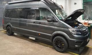

Habe einen 2021er MAN tge und möchte auf All Terrain 265/60R18 umrüsten.
Hat jemand Erfahrung - Welche Felgen etc. ?

Ich habe Delte 4x4 Klassic B Felgen mit einem Gutachten für 255/55R18
Da gibt es jedoch nur einen Reifen mit hoher Traglast (120) von Conti. Jedoch nix mit AT Profil.
In 265/60R18 gibt es 2-4 Hersteller.
Bei München gibt es eine Firma Stone Offroad Design, welche Komplettfahrzeuge mit dieser Bereifung anbietet.
Bekomme aber dort keine Auskunft.

255 55 18 entsprechen ca. 3,1% grösser als Serie.
Das sollte je nach Gutachten maximal einer Tachoangleichung darstellbar sein.
Die Berechnung basiert auf 235 65 16 Serie, wenn Du die nicht eingetragen hast, wird das auch nix.
Die Version von SOD entspricht +9% und ist nach allgemeiner Auffassung nicht eintragungsfähig.
Hier muss mindestens ein Abgasgutachten erstellt werden und trotzdem denke ich, dass diese SOD Version einer neutralen Überprüfung schwer standhalten würde. Vielleicht können sie aber auch einfach zaubern, ich kenne den Trick nicht..
Das grösste was ich für den 4mo kenne ist 245 70 16 auf der Stahlfelge, angeboten von Seikel, nur in Verbindung mit dem Fahrwerk, da kostet das Komplettpaket dann ca. 6mille.
Alternativ gibt es noch E5 aus Nußdorf, gleiche Grösse, aber gebunden an die Original Stahlfelge und zwingend den BFG Reifen. Preislich sehr fair.

Ja.Brösel hat geschrieben: 07 Sep 2021 17:30 Habe einen 2021er MAN tge und möchte auf All Terrain 265/60R18 umrüsten. Hat jemand Erfahrung - Welche Felgen etc. ?
Ich habe relativ häufig mit delta4x4 zu tun und bekam deren Antwort, daß der neue Crafter baugleich MAN TGE kleinere Radhäuser als der neue Sprinter VS30 hat und dessen sind bereits "kleiner"/enger, als beim Vorgänger NCV3Brösel hat geschrieben: 07 Sep 2021 19:20 Ich habe Delte 4x4 Klassic B Felgen mit einem Gutachten für 255/55R18
Auf diese Klassic B Felge paßt quasi einzig der CONTINENTA VanContact Camper in der Größe 255/55 R18CP 120R, der zwar ein Ganzjahresreifen mit M+S Kennung und Schneeflockensymbol hat, jedoch kein AT-Reifen ist.
In 265/60R18 gibt es dutzende Hersteller mit jeweils mehreren verschiedenen, auch AT-Profilen (nicht bloß 2-4)
Davon abgesehen sind 265/60R18 Li112 um 7,2% größer, als die serienmäßigen 235/65R16C und überfordern m.E. den Motor nebst Bremsen
