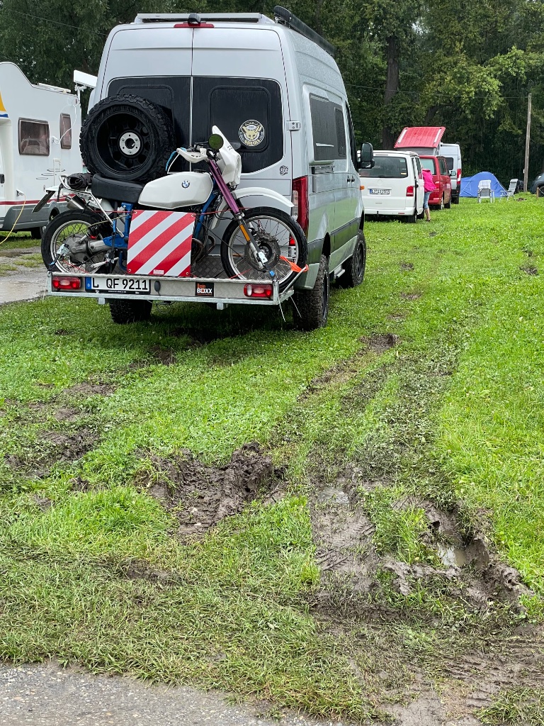

Ich bräuchte mal euer Wissen zu o.g. Thema.
Ichhabe an der linken Hecktür das Ersatzrad mit einem Träger von Desert Service befestigt.
Nun würde ich gerne auch noch Fahrräder mitnehmen.
Gibt es einen Träger der das, vielleicht hochkant, an der rechten Hecktüre macht?
Oder quer mit soviel Abstand dass die Räder am Ersatzrad vorbei passen?

Genau so!
Das vergaß ich zu erwähnen, es sind e-bikes…
Verrätst du mir den Typ des Trägers?

Kradmelder hat geschrieben: 03 Okt 2021 21:11 Das vergaß ich zu erwähnen, es sind e-bikes…
Habt ihr keine Bedenken wenn ihr euch ca. 50 kg an die Hecktür hängt?
Ich hätte da kein gutes Gefühl ...

Das Bild zeigt den Bike-Lift an der rechten Hecktür. Der Bike-Lift ist bis 60 kg vorgesehen.
Die Befestigung ist an beiden Scharnieren + 2 x an der Tür oben + an der Tür Mitte. Da hat sich bisher nichts verzogen.
Ein Fahrradträger nur an der rechten Tür mit z. B. Schienen zu befestigen ist m. E. keine gute Lösung.
Der Ersatzreifenhalter ist auch an den Scharnieren befestigt + an der linken Tür mittig.

Ich habe am Heck einen Ersatzradträger (links) mit 265/75 Rad.
Trotzdem passen 2 Cube Fully-MTBs auf einen Atera Radträger auf der AHK.
Ja, wenn der Träger und die Fahrräder an der Tür hängen.
Nein, wenn der Träger an den Scharnieren rechts UND links befestigt ist (zum Öffnen der Hecktüren muss dann der Träger einseitig entriegelt werden).
Nein, wenn der Träger an den Scharnieren z. B. rechts UND weitere Befestigungsstellen an der Tür selbst hat (das versteift den Träger mit der Tür).

Vermute mal dass noch keiner ganz genau beobachtet hat wie das Blech an dem die Scharniere befestigt wurden arbeitet wenn die Flügeltüren abrupt in den Öffnungsbegrenzer knallen.
Das Blech verformt sich so dass einem angst und bange werden kann.
Wie sich das Blech verformt wenn dann noch die Träger beladen mit Fahrrädern und Ersatzrad daran befestigt werden, das mag ich mir nicht vorstellen.
In der Überlegung wie Ersatzrad und E - Räder transportiert werden könnten gab es für mich nur einen Lösung: Ersatzradhalter wie von VW / Mercedes vorgesehen unter dem Fahrzeug und eine Anhängerkupplung, Kugel tiefer gehängt, für die E - Räder. Die Flügeltüren kann ich problemlos auch öffnen wen beide E - Räder auf dem Fahrradständer stehen.
