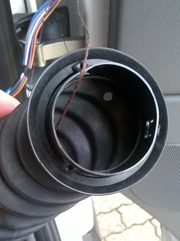

Du musst diesen Plastikring auch demontieren. Der hängt nur mit drei Rastnasen hinter dem Blech fest. Pass auf, dass du die Nasen nicht abreißt, drücke sie mit einem geeignetem Werkzeug zurück. Dann bekommst du auch den Faltenbalg wieder aufgesteckt.
Siehe auch das Bild der Durchführung an der rechten Vordertür.
Spiegel Kabeldurchführung Faltenbalg rechts

Danke Vanagaudi, das hilft mir auch weiter, da ich zufällig das gleiche Problem habe. Da bei mir die Innenraumbeleuchtung beim Öffnen der Beifahrertür nicht angeht, habe ich zuerst im Faltenbalg nach einem Kabelbruch gesucht.
