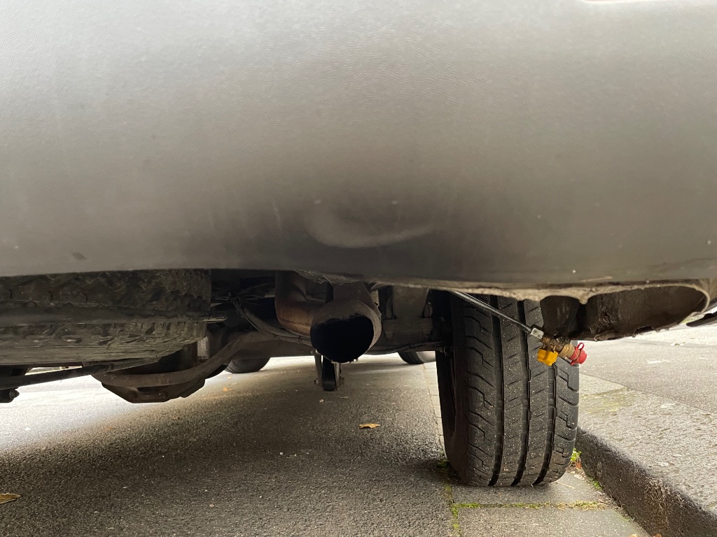

Mir ist ausserdem aufgefallen, dass die Stoßstange über dem Auspuff stark verrußt ist. Das war vorher definitiv nicht so.
Kann es sein, dass die Einstellung vom Motor (Einspritzpumpe) nicht korrekt ist?
Re: Probleme nach ZKD Wechsel 312d
Nee,
das ist ein anderes Problem.
Da ist das letzte, nach unten gebogene Stück des Rohrs weg.
Wenn Du so weiter fährst, wird der Kunststoff irgendwann noch mhr geschmolzen sein........
Zudem wirbeln sich die Abgase durch die Hecktür rein.
