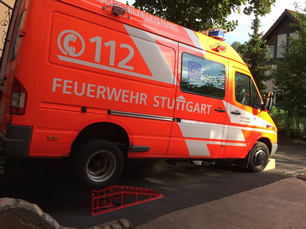

Re: Auffahrrampen mit Heber?
Genau wie Kühltaxi:
"Habe genau die Dinger seit vielen Jahren und nur gute Erfahrungen damit, stabil genug für den Sprinter sind sie definitiv, und manchmal ist der zusätzliche Hub sehr nützlich. Gibt es von verschiedenen Anbietern, auch welchen in Deutschland, Preis ist immer ähnlich. Hersteller ist bei allen wohl ein und derselbe in China."
nur bei mir ist der Heber fest verschraubt, das Bild zeigt sie beim ersten Einsatz......
inzwischen sicher 10 x raufgefahren.
- Wichtig solide unterstell Böcke(meine 5t) zur absicherung!
und Gummimatten unten zwischen Rampe u Boden (versuchen wegzurutschen , wenn nichts darunter ist)
Viel Spasssss
Viel Spasssss
